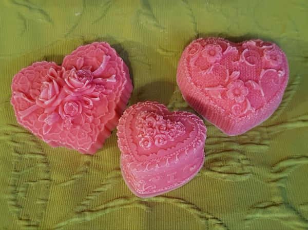

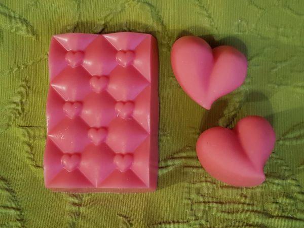

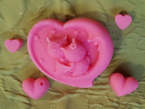

Auf den Fotos kommt die Farbe nicht ganz so hässlich rüber:
Woher die weißen Ränder kommen, verstehe ich nicht, der Leim war ja komplett durchgefärbt.
Die kleinen Herzchen sind von Trays mit 15 bzw. die Micro-Herzchen 55 Stück (sind aber nur 53 geworden). Die werden die nächste Zeit noch als Topping oder Ein-/Aufleger verarbeitet.
Die filigransten Details sind zwar nicht ganz gefüllt, aber damit kann ich gut leben. Es sind erstaunlich viele Details da.
Das Herzkissen ist wirklich so spiegelglatt, dass es glänzt. Und die Herzen haben Gästeseifen-Größe und sind von zwei Trays mit je 8 Stück.
