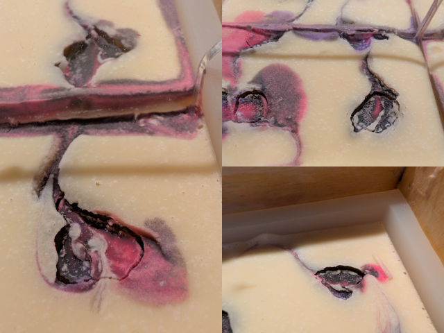

Also habe ich die Seife schlafen gelegt und erst am nächsten Morgen wieder in die Box geschaut. Da habe ich ganz schön blöd aus der Wäsche geschaut. An der Stelle, wo die Herzen waren, waren nur noch Krater zu sehen. :glotz:
Die Herzen haben sich regelrecht in den SL "reingefressen" bzw. "reingebrannt". Sowas habe ich noch nie erlebt! Ich habe die Oberfläche mit dem Seifenschneider dick abgeschnitten. Das waren sicher 3-5mm. Nun sieht man die Herzen wieder, aber rundherum sind immer noch Risse. Die Herzen sind auch irgendwie seltsam stumpf und trocken. Nasse Kreide nur im farbigen Teil??? Keine Ahnung, was da schiefgelaufen ist. :am_kopf_kratz:

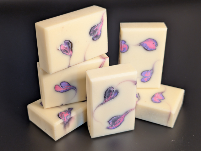

Das letzte Bild zeigt die Seife direkt nach dem Ausformen. Vielleicht hat jemand eine Idee? :geht_licht_auf:

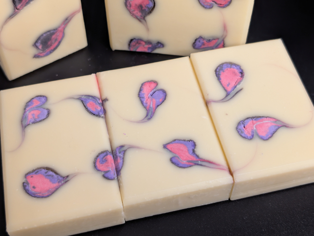

Hier meine Seife. Mir gefällt sie nicht besonders...

Innere Werte sind:
LF: 30% Leitungswasser mit 2% Salz & 0,2% Seide
LU: 8%
Fette & Öle: 25% Distelöl ho, 25% Olivenöl nativ, 25% Kokosöl nativ, 14% Macadamianussöl, 8% Sheabutter, 3% Rizinusöl nativ
Duft: 3,5% PÖ Afternoon in the Garden (Eulenhof)
Farbe: Micas aus Fernost
GFM: 380g
Herstellungsart: CP
Vielen Dank fürs Anschauen und Kommentieren! :herz_blink:

Oh, das sah ja krass aus, bevor du geschnitten hast.
Das hatte ich auch noch nicht. Hin und wieder habe ich allerdings schon mit Öl-Mica Gemisch geswirlt. Da entstehen bei mir häufiger mal Löcher oder Krater an Stellen wo das Gemisch dicker in der Seife ist.
Du hattest ja wenig Seifenleim für die Herzen, nehme ich an. Dafür möglicherweise viel Micaölgemisch drin?

Ohhh Barbara da haben sich tiefe Krater in die Seife gefressen. Das hatte ich auch noch nie.
Wieviel Leim hattest du für die Herze angerührt?
Vielleicht viel Farbe zu wenig von deinem Grundleim.
Du hast die Seife super gerettet. Mir gefällt deine Seife sehr gut.

Ich hab auch mal bemerkt, dass sich die Mica`s unterschiedlich verhalten.
Vielleicht das Zusammenspiel von zu viel Öl und Pigment im Leim.

Ja, stimmt. Ich hatte nicht sehr viel SL und relativ viel Mica-Öl-Gemisch. Das war sicher nicht so gut. Wahrscheinlich sind die Herzen deshalb so spröde und stumpf. Vor allem die ganz dunklen Farbkleckse sind komisch geworden. Das war ein sehr dunkles Lila und sieht in der fertigen Seife schwarz aus.

Ich hatte nicht sehr viel farbigen Leim. Aber doch so viel, dass ich noch eine Röhre damit gesplattert habe. Abgemessen habe ich nicht. Auch das Mica habe ich frei Schnauze dosiert. Es war wahrscheinlich zu viel Farbe. :pfeifen:
Vielleicht ist die Seife an den Stellen mit zu viel Mica auch stärker aufgeheizt?

Vor dem Schneiden sieht sie wirklich heftig aus. Gut, dass Du diesen verunfallten Teil hast abschneiden können. Jetzt finde ich sie sehr schön.
Mit der Glaspipette hast Du ein reines Öl-Mica-Gemisch aufgebracht? Bei mir hat das bei einer Weihnachtsseife an diesen Stellen heftige nasse Kreide ergeben und wird deshalb nicht wiederholt.
Dankeschön, liebe Tryit :herz_blink:
Nein, ich habe das Mica-Ölgemisch mit etwas SL verrührt und diesen dann mit der Pipette aufgezogen.
Interessant, was du berichtest. :daumen_hoch:
Sieht es bei meiner Seife auch nach nasser Kreide aus? Ich hatte das noch nie und bin mir nicht sicher, wie das genau aussieht.
