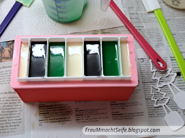

Als ich mich vor Kurzem mit dem Swingswirl beschäftigte, bin ich auf ein Video von "I Dream in Soap" gestoßen, die den Swingswirl mit zwei Tools durchgeführt hat. Eines schwingt hin, das andere schwingt zurück in der Form. Das wollte ich auch mal ausprobieren. Mit mindestens 3 Farben gibt das interessante Effekte, dachte ich mir. Das PÖ "Mountain Pine" sollte auch endlich mal seiner Bestimmung in Seife zugeführt werden.
Ein waldiges Design musste also her. Die Trenner für die Form und die Durchziehtools in Tannenbaumform habe ich kurzerhand selbst gebaut und 3D-gedruckt. :laptop:

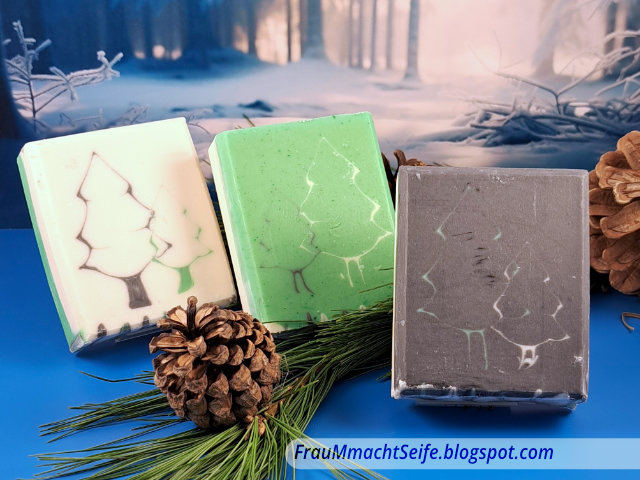

Die Herstellung der Seife selbst lief wie aus dem Bilderbuch: perfekter Leim im Cremesuppenstadium, braves PÖ, genug Zeit zum SwingSwirlen. Beim Anschneiden des Blocks war ich allerdings ein bisschen enttäuscht: Das Schwarz ist eher ein Grau geworden und ich hatte erwartet, dass sich die Tännchen sehr viel deutlicher abzeichnen. :grimmig_wartend:

Und so sah mein Setting vor dem Swingen aus. Die Tannen-Tools seht ihr rechts im Bild.
Aber ich will gar nicht jammern. Ich bin schon gespannt, ob die Tannen beim Schmalwaschen der Stücke kräftiger zu Tage treten. Der schöne und kräftige Waldduft besänftigt mich ein wenig. (Notiz an mich: Nächstes Mal reichen 3 % von diesem PÖ!) :auge_zudrueck:

Auch wenn die Tannen nur so dünn geworden sind finde ich die Seife voll gelungen. Mir gefällt gerade die zarte Silhouette der Bäumchen :jubel_reihe:

Ich finde die Seife perfekt. Die Tannenbäume sind gut zu erkennen. Und das PÖ hört sich so an, als könnte es mir gut gefallen. :herzchen_in_den_augen:

Und so ein hübsches Seiflein noch dazu. Lustig, mir gefallen gerade die zarten Silhouetten und dass die Farben nicht so knallen. ich finde sie richtig schön stimmig. :herzchen_mal: .

Mir gefällt deine Seife total gut! Die zarten & filigranen Bäumchen sehen richtig hübsch aus :bravo:

Die Tannenwerkzeuge sind genial – solche Tools machen einfach Spaß.
Man sieht dem Swingswirl die kontrollierte Bewegung an – das Hin-und-Her der Tools hat wirklich Farbunterschiede erzeugt. Das Grau wirkt richtig natürlich, wie leichter Dunst zwischen Bäumen und das gibt dem Ganzen etwas Neblig-Geheimnisvolles.
Das gesamte Design ist total stimmig, und das waldige PÖ passt perfekt dazu. nicken_freudig:
