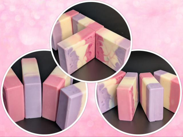

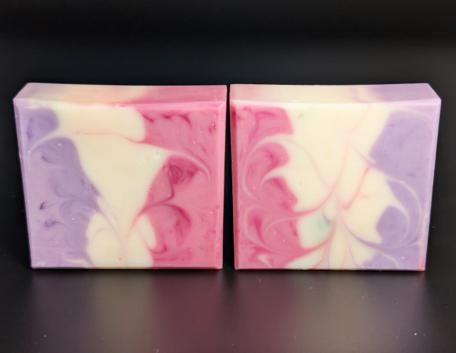

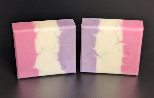

Huhu ihr Lieben,
hier seht ihr meinen Versuch eines Mantra-Marble-Swirls. Den Swirl habe ich schon mal gemacht, da hat es viel besser geklappt :grimmig_wartend:
Ich habe ja schon berichtet, dass der SL erst wunderbar sämig war :herzchen_in_den_augen: Bisschen Trödelei meinerseits und der SL wurde nach ein paar Minuten dann doch gaaanz dicker Pudding :peinlich_oder:
Als ich die Trenner rauszog, waren zwischen den drei Streifen richtige Gletscherspalten :auslachen: Diese ließen sich nur durch sehr beherztes Aufklopfen wieder schließen :naegel_kau:
Das Stäbchen wollte auch kaum mehr durch den Leim. Die Oberfläche war so bergig, dass ich sie dick abgeschnitten habe. Dort war das Muster noch am Besten zu sehen :pfeifen: Jetzt ist es nur bei zwei Stücken noch einigermaßen erkennbar.
In der mittleren Kammer war eigentlich auch etwas grün mit dabei. Das sieht man praktisch gar nicht mehr.
Trotzdem bin ich zufrieden mit meiner Seife :schwaerm:
Mir gefallen die Farben sehr und der Duft ist auch richtig schön! Die Seife duftet fein nach Pfingstrose. Ich habe das PÖ bei meiner letzten VvW-Bestellung gekauft und erstmalig verwendet. Schade, dass ich ihn nicht mehr nachkaufen kann. Die Seife hat auch eine super schöne & glatte Haptik :herzchen_in_den_augen:
Innere Werte sind:
Gesamtflüssigkeit: 28%
LF: 28% Leitungswasser mit 2% Salz & 0,2% Seide
LU: 8%
Fette & Öle: 35% Sonnenblumenöl h.o., 30% Macadamianussöl, 25% Kokosöl nativ, 5% Rizinusöl, 3% Sheabutter, 2 % Lanolin,
Farben: Pearl Red Violet, Pearl Violet (Manske) & grünes Mica-Ölgemisch (AliExpress)
Duft: 2,86% PÖ Peony (VvW)
GFM: 350g
Herstellungsart: CP (Verarbeitungstemperatur ca. 23°C)

Dein Mantra Marble sieht doch hübsch aus. Das du nur noch knap mit dem Stäbchen durchgekommen bist sieht man deiner Seife nicht an. :schwaerm:

hübsch ist er geworden!
Dieses blöde Andicken kenne ich gut - Du Arme, da ärgert man sich wirklich. Aber Dein Ergebnis kann sich sehen lassen, gut gerettet!
Rosendüfte sind übrigens sehr häufig schuld....

Den Swirl kann man durchaus erkennen und die Farbgestaltung ist sehr schön. Gut, dass sich die Spalten noch haben schließen lassen. :bravo:

Dankeschön :rot_werd_und_herzchen:
Ja, bisschen erkennen tut man ihn... aber die typischen Achten fehlen :gelangweilt_wartend:

Danke dir :herz_blink:
Ich habe mit dem Stäbchen nahezu durch die Seife "geschnitten". Ich bin selbst erstaunt, dass man den Swirl noch etwas erkennt :breit_grins:

Danke dir :herzchen_mal:
Ich hatte mich auf unsere Liste zum Duftverhalten verlassen. Da steht: "Andicken (ggf. nach welcher Zeit): nein, und wenn dann nur langsam, entspannt swirlbar" :pfeifen:
Vielleicht habe ich wirklich zu viel getrödelt. Mit verschiedenen Farben arbeite ich ja nicht so häufig und es geht mir dann nicht so schnell von der Hand.
Kennst du einen schönen und braven Rosen- oder Pfingstrosenduft?

So eine schöne Seife hatte ich nach Deiner Beschreibung gar nicht erwartet. Die schöne Glattheit sieht man. Auch wenn der Swirl nicht ganz komplett ist, sieht sie sehr edel aus und der Duft dazu, das klingt sehr verlockend. :schwaermt2:
"Gletscherspalten" :kichern: - das ist das beste Wort, bei mir war es auch so, und die "Hälfte" der Seife hing an den Trennern...

Danke dir, Nelia :herzchen_mal:
Ich habe beim Rausziehen der Trenner eine breite Teigkarte genommen und schon während des Ziehens den SL abgeschabt. Also, ich meine keinen Spachtel, sondern so eine flache Karte. Das ging ganz gut :daumen_hoch:

Kann mir vorstellen, dass das gut funktioniert, ich hab auch beim Rausziehen schon geschabt, aber mit dem Silikonspatel, das kostet aber Sekunden. :naegel_kau:
