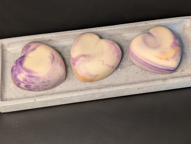

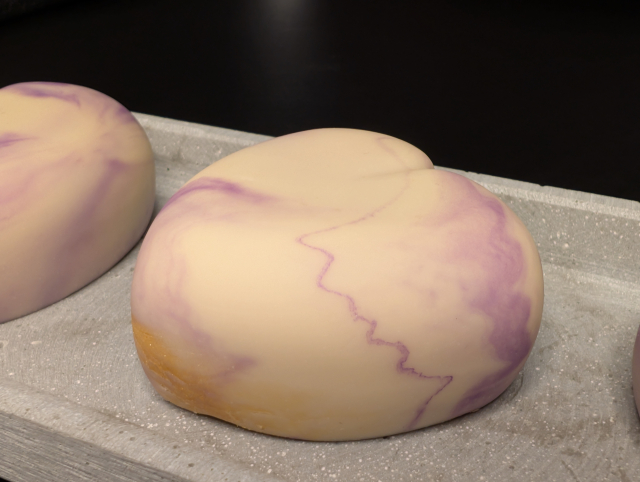

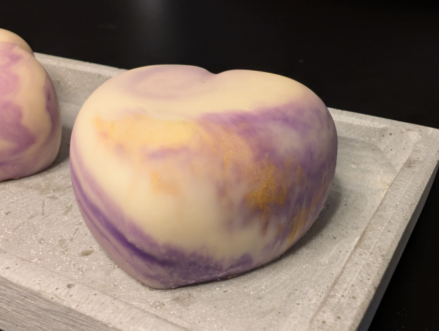

ich habe noch Urlaub und Zeit zum Sieden...
Hier zeige ich euch meine diesjährige Lavendelseife.
Die Lavendelblüten wurden in Distelöl h.o. heiß ausgezogen. Das hat so herrlich geduftet :sabber:
In der Lauge habe ich bissl Schafwolle aufgelöst. Außerdem habe ich erstmalig Cupuacubutter verseift. Das Zeug riecht ja grausig :uebel3:
Gut, dass dieser Duft nicht in der Seife erhalten bleibt :breit_grins:
Die Seife wurde wieder mit einer ÄÖ-Mischung beduftet. Die Seife riecht super gut! Den Duft ergänze ich noch in meiner Liste :daumen_hoch:
Ich habe einen klassischen In-the-Pot Swirl gemacht. Während des Einfüllens in die Formen, habe ich etwas Goldmica (in Öl) in den Ausgießer geträufelt. Der Tipp stammt von Andrea :kuss_aufdrueck:
Das Ergebnis gefällt mir sehr gut!
Innere Werte sind:
LF: 30% Leitungswasser mit 0,2% Fettwolle (Schaf) und 2% Salz
LU: 8%
Fette & Öle: 38% Macadamianussöl, 25% Kokosöl nativ, 22% Distelöl h.o. (Lavendelblütenmazerat), 5% Cupuacubutter, 5% Lanolin, 5% Rizinusöl
Farben: Pearl Violet & Pearl Gold von Manske
GFM: 200g
Duft: 3,5% ÄÖ-Mischung, bestehend aus 44% Lavandin, 14% Atlaszeder, 14% Limette, 14% Rosenholz & 14% Ho-Öl
Technik: In-the-Pot-Swirl
Herstellungsart: CP (Verarbeitungstemperatur ca. 27-28°C)

Deine Herzen sind ja wieder ganz bezaubernd, Farben und das entstandene Muster finde ich wunderschön. :schwaermt2:
Diese Herzform gehört auch zu meinen Lieblingsformen und sind doch immer wieder schön. nicken_freudig: :herzchen_mal:
Übrigens verwendest du bei deinen Rezept sehr oft auch Öle, die zu meinen Lieblingsölen gehören. nicken_freudig:
Seifen mit Macadamianussöl, Distelöl, Rizinusöl und etwas Lanolin ergeben einfach super tolle Seifen, finde ich. :daumen_hoch:
Deine ÄÖ-Mischung klingt auch wieder super spannend. nicken_freudig:

Das Ergebnis ist wunderbar und bestimmt ein Lieblingshandschmeichler. :daumen_hoch:

Deine Herzen sind wunderschön geworden, besonders die untere mit dem kleinen Blitz. :jubel: :bravo:
Die Farben sind sehr schön, der Duft ist bestimmt auch ohne Lavendin toll.

Ich erinnere mich, Du magst Macadamiaöl ja auch so gerne nicken_freudig:
Seifen mit diesem Öl werden immer super fest und fühlen sich ganz glatt und samtig an. Das Öl hat auch eine sehr gute Haltbarkeit.
Ist beim Seifenrechner mal was nicht im grünen Bereich, gebe ich gerne bissl Macadamianussöl dazu und alles ist tutti :herzchen_in_den_augen:

Ja, in den kleinen Blitz habe ich mich auch sofort verliebt engel_rosa_wolke:

Wirklich ganz bezaubernde Herzseifen. :herz_3:
Ich sehe den kleinen Blitz auch. :schwaermt2:

Ich liebe den Duft von Lavendel und deine Herzen sind soooo schön geworden, da würd ich dir gern eine mopsen...
Muss mir gleich einen in the Pot Swirl notieren für meine nächste Seife, die in die Einzel-Formen kommt, denn das ist echt eine tolle Optik, die du da gezaubert hast.
