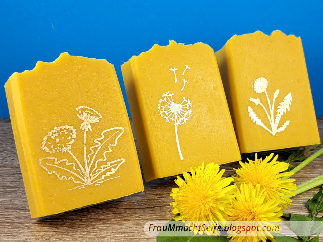

Beitrag von Frau M. » Di 29. Apr 2025, 18:04
Ich sehe in der Galerie, dass nicht nur mich der blühende Löwenzahn getriggert hat, ihn in Seife zu versenken, noch dazu als Mischverseifung. :kichern:
Da ich im letzten Jahr Barbaras knallgelbe Löwenzahnseife so bezaubernd fand :herzchen_in_den_augen: , wollte ich es ihr unbedingt nachmachen, zumindest so ähnlich! Statt gelber Tonerde (Goldocker DD) begnügte ich mich mit ein wenig Ocker-Pigment für die farbliche Unterstützung und statt frischer Milch musste Schafmilchpulver herhalten. Mein Grundrezept ist auch ein ganz anderes und orientiert sich am Triple-Butter-Bar-Rezept von Lovin Soap, das ich sehr fein finde. Außerdem ist es dank des TSH-Doppelthemas mischverseift. Aber gemeinsam ist, dass auch ich reichlich frisch gezupfte Löwenzahnblütenblätter mit Öl, Milchpulver und Farbstoff zu einem Smoothie gemixt habe, der direkt in die Ölmischung vor dem Emulgieren wanderte. Beduftet ist diese Komposition mit einer wundervoll erfrischenden Mischung aus den PÖ "Green Tea & Cucumber" und "Yuzu+", beides Restbestände von den Verseifern.
Innere Werte:
  • Öle und Fette: Olivenöl, Kokosöl, Mangobutter, Sheabutter, Kakaobutter, Rizinusöl
  • Lauge: dest. Wasser, NaOH/KOH (90:10) für 8 % Laugenunterschuss, Zitronensäure, Salz
  • Zusätze: frische Löwenzahnblüten, Schafmilchpulver
  • Farbe: Ocker-Pigment (gelbes Eisenoxid), Mica zum Stempeln
  • Duft: Mischung aus PÖ Green Tea & Cucumber und PÖ Yuzu+ (Verseifer)
  • Stempel: Eigenproduktion
Auch diese mischverseiften Stücke ließen sich nur sehr schlecht stempeln. Die besten Resultate brachten auch hier die ganz flach aufgesetzten Stempel ohne viel Druck, zumal die mit vielen filigranen Details eh dazu neigen, Seife "mitzunehmen" beim Rausziehen.
Auch wenn auf dem Foto die Seife dank guter Ausleuchtung viel knalliger rüber kommt, als in Natura, so bin ich doch höchst begeistert von diesen Stücken! Ich freue mich schon aufs Testen, ob sie wirklich so fantastisch schäumt und so pflegend ist, wie es die Inhalte versprechen.

Bin ganz begeistert von deinem Seifchen, das Gelb ist eine Wucht. :schwaerm:
Auch wenn es nicht ganz so knallig ist kann es nicht sehr viel sein, denn die Löwenzahnblüten daneben unterscheiden sich kaum.
Bin da immer zu zaghaft. Eisenoxid merk ich mir.

Ui, schöne Farbe und natürlich passende Stempel. Sehr schön! :daumen_hoch:

Das Gelb ist der Hammer liebe Bianca...sehr schön deine Löwenzahn - Schafmilchseife
Und die Stempel...sowieso :schwaermt2:

Eine schöne schlichte Seife mit - wie üblich - tollen Stempeln. Dieser warme intensive Farbton rundet das Ganze stimmig ab.

was für ein tolles Gelb!

Wow, so ein klasse Gelb. :vor_freude_huepf:
Bin ich richtig neidisch, muss mir auch gelbes Eisenoxid besorgen. Die Inhaltsstoffe hören sich nach einer tollen Seife an. :jubel:

:smilie_hochwerf: Uiuiui was für einn Farbknaller deine gelbe Seife. Auch wieder perfekt gestempelt.

Die Farbe ist sehr schön geworden und mit den Stempeln wunderbar stimmig :roas_brille:
Drücke die Daumen für tolles Duschvergnügen :badezimmer72:

Wingmama hat geschrieben:
Mi 30. Apr 2025, 07:08
Besorg dir lieber gleich das Goldocker DD, das auch Barbara verwendet. Das ist noch eine Spur heller. Die Seife ist bei Normaltageslicht betrachtet nicht ganz so leuchtend, wie sie sich auf den Fotos aus meiner Fotobox präsentiert. :auge_zudrueck:
