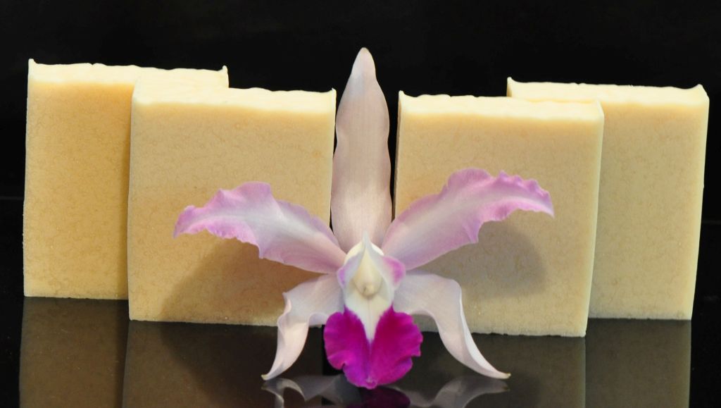

Zuerst siedete ich die „Resi“ die Inhalte sind:
25% Kokosöl, 20% Avocadoöl, 15% Rindertalg, 15% Schweineschmalz, 12,5% Distelöl und
12,5% Olivenöl, etwas Tiox und mit ÄÖ Mischung Lavendel, Rosmarin und Patchouli beduftet.
Sehr überrascht war ich der Leim dickte nicht an, auch nicht mit der ÄÖ Mischung er war ewig beweglich ohne Salz und Zucker.
Nach dem aufschneiden sieht man Glycerinflüße, was wie ich mir schon öfters dachte, vom Tiox kommt muss auch zugeben ich mag Glycerinflüsse in Seifen, die Seife ist sehr hart und super glatt und hat auch beim schneiden nicht gebröckelt eben Seife wie ich sie früher immer so gesiedet habe.

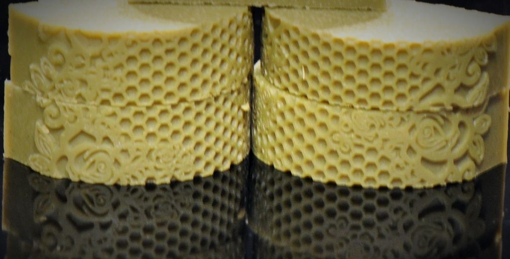

Dann siedete ich „Patricia“
Anteile der Fette wie bei der Resi nur Avocadoöl wurde durch Pistazienöl ausgetauscht und ohne Tiox. Beduftet mit einer ÄÖ Mischung mit Litzea cubeba, Pfeffer, Coriander, Estragon und Basilikum. In einen Teil kam etwas Schiefermehl dunkel.
Auch dieser Leim blieb lange beweglich und durch die ÄÖ ´s zog er auch nur leicht an. Und da wagte ich dann mal mit dem Bügel 3 – 4 mal nach oben und unten zu bewegen um zu sehen ob sich was verswirtl und das hat es gemacht. Schneiden lies sie sich wieder ganz toll, ist super glatt, hart und dieses mal ohne Glycerinflüsse da kein Tiox drin ist.

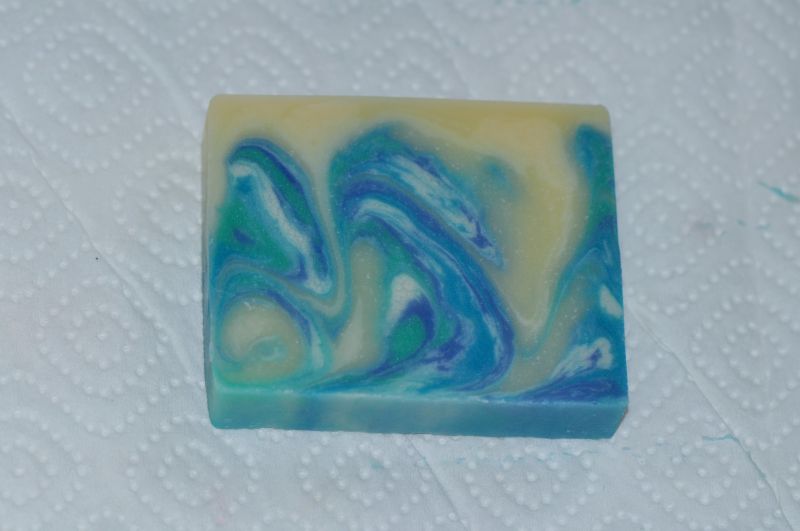

"Aloe Vera"
Dann stelle Angie in dem Thread Aloe gel Gewinnung vor wie man Aloe vera gel selbst gewinnt da musste ich doch auch gleich dies mal ausprobieren habe ja auch 2 echte Aloe Pflanzen.
Verseift habe ich:
25% Avocadoöl, 16% Kokosöl bio nativ, 13% Olivenöl, 13% Rindertalg, 13% Babassu, 13% Reiskeimöl, 7% Shea, und Tussahseide sowie das selbstgewonnene Aloe vera gel von einem Blatt und als Farbe kam noch, leider etwas zu viel, Vagone grüne Erde dazu, in echt ist die Seife viel dunkler wie auf dem Bild. Beduftet mit Mandarine grün, Petit grain, Litzea cubeba, Vetiever und Patchouli.
Da ich schon Aloe vera Seifen gesiedet habe in diese gekauftes Aloe gel kam und der Seifenleim sofort andickte dachte ich dies kommt wieder so. Aber die Zugabe des selbst gewonnen Gel dickte den Seifenleim überhaupt nicht an, auch er blieb ewig beweglich. Und beim schneiden wieder eine super glatte Seife.

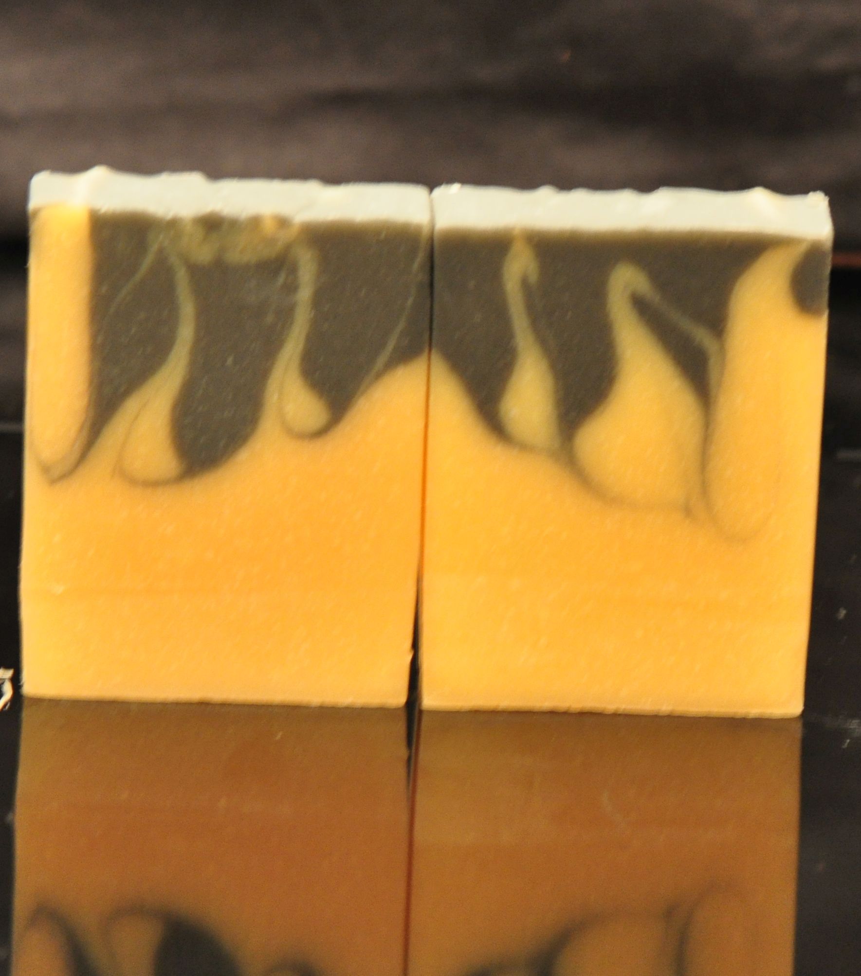

Und jetzt bin ich übermütig geworden alle Seifenleime mit Rindertalg waren ewig beweglich jetzt wollte ich einmal ganz dezent etwas farbigen Leim einfach so einswirlen ohne irgendwelche bestimmten Bewegungen mit dem Bügel. Ha, ich und Farbe, sowie swirlen das kann ich knicken aber wie gesagt der Übermut reizte und jetzt auch noch mit wieder veränderten Seifenleim.
Im Rezept sind 20% Avocadoöl, 12,5% Kokoaöl bio nativ, 12,5% Babassu, 12,5% Distelöl,
12,5% Reiskeimöl, 10% Rindertalg, 10% Schweineschmalz, 10% Shea. Und eigentlich wollte ich alle meine Seifen mit ÄÖ beduften jetzt kam aber das von mir geliebte PÖ Bonzai von den Verseifern zum Einsatz, ich liebe es und jetzt ist die Flasche leer. Und die 3 tollen Farben von U-makeitup Sapphire, Tropical Temtations, und Almost Ice.
Und trotz weniger flüssigen Öle und noch mit Shea blieb auch dieser Leim ewig beweglich und siehe da zum allerersten mal in meinem Leben wurde es mit den Farben und dem Swirl wie gewollt. Einen Wermutstropfen gibt es allerdings Seifen mit Rindertalg sind sehr gelblich und man bekommt sie nicht weiß bei den mit ÄÖ bedufteten dachte ich es liegt an den ÄÖ von den Farben her und so recht passt es nicht blau in einem solchen gelben Leim obwohl ich jetzt bewusst nur helle Fette und Öle benutzt habe aber der Rindertalg färbt einfach gelb obwohl nicht viel davon drin war.
Und eigentlich wollte ich nur 3 Seifen machen und jetzt aber noch eine 5 fünfte dazu weil es einfach so schön ist, dieses mal aber ohne Avocadoöl dafür mehr Distelöl Ho und Reiskeim.

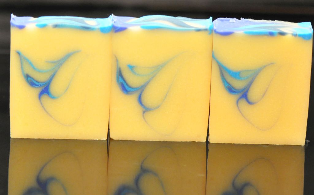

"Lonely"
Ja die Familie sollte beim Seife sieden aus dem Haus sein und nicht immer störren da wird es nichts mit dem Seifenleim.
Verseift wurde 25% Distelöl Ho, 20% Reiskeimöl, 12,5% Kokos bio nativ, 12,5% Babassu,
10% Rindertalg, 10% Schweineschmalz und 10% Shea beduftet mit dem PÖ „Ice“ von Manske. An Farbe kam hinein Caribbean Kiss, Dreamy Aquamqrine, Mermaid´ s Shelter, und Silvery Iris Wep und flüssige weiße Farbe. Ewig flüssiger Seifenleim die Familie nervte die Farben sind verschwommen.......es wäre super geworden wenn ich mehr Zeit gehabt hätte versucht habe ich einen Mantra Marbles Swirl in der Blockform.
Disee Seife ganz ohne Avocadoöl dafür mehr Distelöl und Reiskeimöl um den Versuch zu starten einen helleren Seifenleim zu bekommen.
Die fertige Seife konnte man wieder super schneiden auch habe ich ein Stück angewaschen sie hat weniger Schaum aber Shea bringt ein Tick mehr Pflege auf der Haut. Der Seifenleim war auch ein Tick heller aber nicht weiß auch hier wenn die Lauge zu den Fetten kommt wird er gelblich durch den eigentlich hellen Rindertalg.

Ich bin schon seit längerem davon abgekommen, Salz in jede Seife zu packen. Salzseifen sind was feines und Seifen aus gesättigter Sole auch, alles andere breauche ich nicht und die Bröckelei, brauche ich auch nicht.
Wenn ich swirlen will, nehme ich manchmal Zucker und bilde mir ein, dass der Seifenleim damit wirklich länger beweglich bleibt, am Schaum merke ich ehrlich gesagt keinen Unterschied.
Hast du den Rindertalg fertig ausgelassen beim Metzger gekauft? Habe eben mal gefragt und da müsste ich noch selbst auslassen...das muss ich mir noch überlegen. Fertig ausgelassen, würde ich den Talg auch gerne mal in der Seife versenken, aber so. Habe eh im Moment so wenig Zeit
Die Bröckelei beim Seifen schneiden hatte ich auch satt.
Und der Rindertalg den habe ich selbst ausgelassen, ist zwar ne Arbeit und der Geruch gehört auch nicht zu den besten aber ich wollte es eben unbedingt ausprobieren und ich glaube nun muss ich öfter Rinderfett auslassen.
Diese Yakseifen die ja schon länger in aller Munde sind haben mich eben auch gereizt und Yakfett bekomme ich auch keins und da musste ich dann eben selber Rinderfett auslassen. Da musst Du bei der nächsten Schlachtung mal nach fragen ob Du Fett zum auslassen bekommst weil dieses Fett wird ungenutzt entsorgt.Sylvie hat geschrieben:Wow was für ein interessanter Beitrag und die Seifen sind allesamt wunderschön.
Das mit dem Rindertalg interessiert mich sehr. Wir bekommen immer 2 mal im Jahr Rindfleisch von einem Kleinbauern der auch gleichzeitig Metzger ist und die Tiere selber schlachtet. Das beste Fleisch das ich bisher gegessen habe. Den wollt ich schon lange mal fragen ob er mir etwas Rindertalg abgeben kann, weil mir die Yakseife von Brigitteso gefallen hat und ich kein Yakfett bekomme. Deshalb bin ich am Überlegen es mal mit Rindertalg zu probieren.
Es würde mich sehr interessieren wie Du das Anwaschverhalten findest. Bitte berichte darüber wenn du sie getestet hast.

Zum anwascnen steht zum teil schon bei den Seifen dabei.
Schön wenn ich mit meinen Beobachtungen doch einen oder anderen damit anspreche und Danke allen für das aufmerksame lesen.

...eine beeindruckende Serie hast du da geschaffen...
und allesamt sind wunderschön...
ich finde auch das Gelb vom Rindertalg ganz herrlich
und geswirlt hast du ja auch ganz wunderhübsch... Vor allem deine Hella war bei mir Liebe auf den ersten
