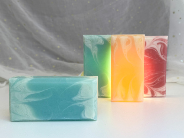

In letzter Zeit hab ich einige Versuche mit Transluzenz gemacht.
Die Seifchen sind wieder im Mini Divi entstanden, also je drei Stücke.
Die verwendeten Fette sind ausschlaggebend, haben meine Recherchen ergeben, um den durchscheinenden Effekt zu erzielen.
Ausserdem sollte sie eine Gelphase durchlaufen. Weiters soll Zucker verwendet werden und wasserlösliches Pigment.

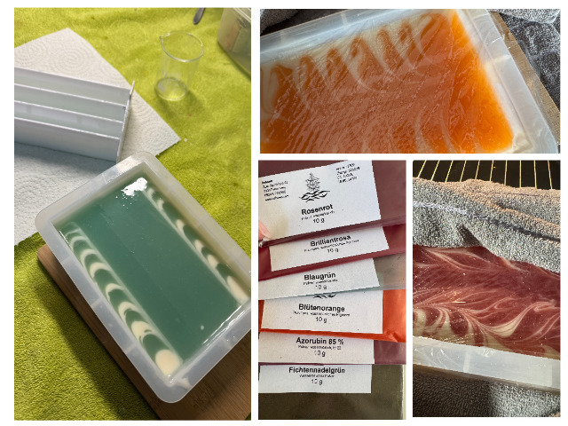

Das hab ich mal mit einer No-Name Flüssigfarbe versucht.
Ich wollte ein zartes lia. Also ganz vorsichtig zwei Tröpfchen "violett" - super, es färbt.
Doch dann beim Einrühren ein Farbumschlag nach GRÜN :glotz: - ok ist ja auch schön.
Nach dem Einfüllen und Swirlen was alles GRAU mit_faeusten_auf_boden_hau:
Ok, ab in den Ofen - sie muss ja gelen.
Konnte es natürlich nicht aushalten und musste mal spicken. Siehe da sie ist rot. :lachend_auf_den_tisch_hau:
Mit den anderen Farben war ich schon gefasst da wurde aus Saphirblau ein hübsches Türkis und aus Orange ein dottriges Gelb.
Allerdings hab ich dann gleich mal ordentliche Farben bestellt.
Verseift habe ich:
Öle: Distelöl Ho, Kokosöl, Schmalz, Sheabutter, Reiskeimöl, Rizinusöl
LF: viel Zucker, Salz UL: 8%
Duft: Rice Flower - Manske

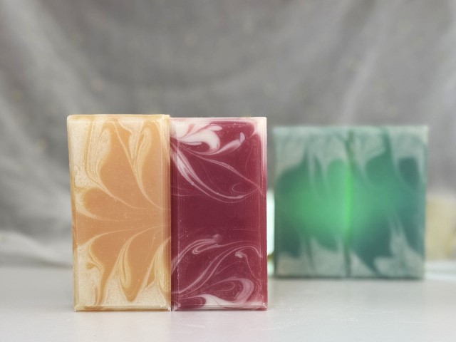

Alles in allem bin ich mit dem Versuch ganz zufrieden es sind schöne feste Seifen geworden.
Aber schaut selbst.

´Sehr interessant! Ich finde sie alle sehr hübsch! Hast Du die Farben verwendet die man auf den Päckchen unteres Bild sehen kann?Und sie sehen richtig schön fest und glatt aus! Tolle Seifen!

Die Farben sind die NEUEN, die ich bestellt hab und die hoffentlich jetzt laugenstabil sind.

Ich hatte sowas auch mal probiert, allerdings nur mit blau. Bei mir wurde die später lila.
Die Pigmente sind gut. Rosenrot und Blaugrün habe ich auch und die bleiben so wie sie sind nach Leimkontakt.
