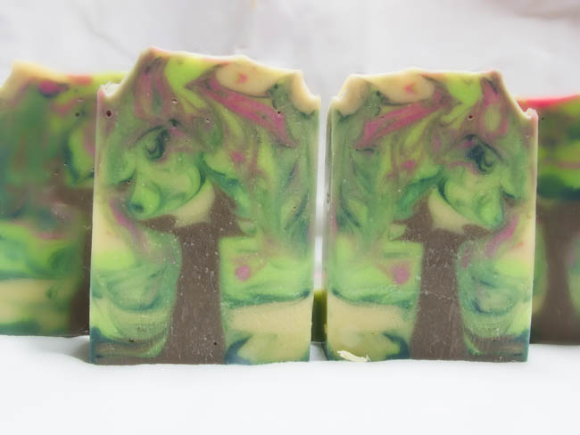

Hallo Ihr LIeben,
heute möchte ich Euch meinen Maibaum zeigen und die Experimente dazu.
Der Plan war einen Baum zu swirlen, ein wirklich ambitioniertes Vorhaben wie ich feststellen musste - zumindest für den Stand meiner handwerklichen Fähigkeiten. Zuerst musste ich mir zwei Trennstege aus Pappkarton für meine pfundskerlkleine Form basteln. Die brauchte ich um den Stamm zu gießen und vom Rest des Leims fernzuhalten, damit er ungeswirlt bleibt. Allerdings durfte der Stamm nur ca. 3/4 der Form hoch sein um eine erkennbare Krone hinzukriegen und ein wenig musste ich ihn ausbreiten um Äste zum Beginn des Blätterteils anzudeuten und ein wenig musste der Lein unter den Trennern durchfließen um Wurzeln anzudeuten.. Eine kleine Wiese gehörte auf den Boden und auch schon im mittleren Teil der Formhöhe ein bisschen Blattwerk. Das war eine echte Frickelei in der kleinen Form, denn da waren die Stege noch drin. Die Stege habe ich gezogen als die drei Leimfächer gleiches Niveau hatten, dann mit dem Bügel den Stamm ein wenig ausgebreitet zu Ästen, gaaaanz vorsichtig und nun noch mit einem hellen und einem dunklen Grünton und ein wenig Rosa, das Blüten andeuten sollte, Schrittchen für Schrittchen die Krone aufgebaut. Eine Lage aus den Grüntönen gegossen und vorsichtig geswirlt, dann ein wenig Rosa, dann wieder Grün und versucht nur das Grün zu swirlen und das immer wiederholt bis die Krone aufgebaut war. Und nun bangen ob es denn wirklich ein Baum geworden ist.
Der dunkle Grünton ist übrigens Emerald Lagoon von UMU abgedunkelt mit Indigo Mica von WvW. Ein kliener Tipp zum Farben mischen aus der Malerei. Schönere lebendigere, strahlendere dunkle Töne erzielt man, wenn man mit einem sehr dunklen Blau mischt. Selbstverständlich kann man das auch mit Schwarz machen, aber das ergibt in der Regel tote, matte Farbtöne.
Ich habe mich in 4 Versuchen festgebissen, aber letztendlich war es Nr. 2 der am nächsten an mein Wunschergebnis Baum ran kam. Ich hätte mir den Baum ein wenig definierter und in den Farben kräftiger gewünscht, aber so ist es auch ok. Mittlerweile gefällt er mir auch ganz gut.
Rezept 700g GFM: 30% Sonnenblume h.o., 25% Olive, 25% Kokos, 15% Distel, 5% Rizi, 1% Bienwachs auf die GFM, Mandelmilch, je 2TL Zucker und Salz, Seide, Farben Micas: Candy, Indigo, Emerald Lagoon, Pistaccio, Chestnut Brown, ÄÖs: Patchouli 7g, Litsea Cubeba 6g, Rosmarin 6g, Krauseminze 5g, Limette 4g
Versuch Nr. 2 Maibaum

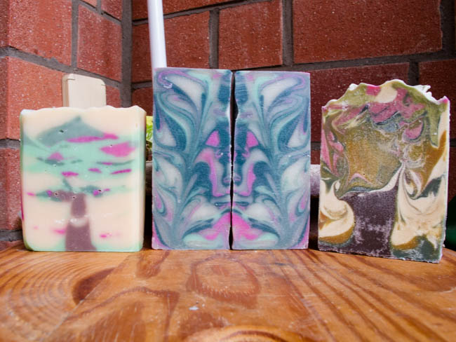

Versuch 1, 3, und 4, von links nach rechts, möchte ich Euch auch nicht vorenthalten:
Nr. 1 hab ich erst mal ohne swirlen probiert, das Ergebnis sieht aus wie ein platt gequetschtes, ausgeblichenes Weihnachtsbäumchen das sich als Pinie verkleidet hat - na ja.
Nr. 3 da war der Leim endeutig zu flüssig und der Leim für den Stamm ist mir immer wieder aus den Trennern rausgelaufen, dann hab ich kurzerhand einfach alles planlos geswirlt - die find ich auch wirklich hübsch, aber eben kein Baum.
Nr. 4 Ist so was von daneben gegangen, weil ich gut 1/3 Öl vergessen habe, hat jetzt einen gewaltigen Laugenüberschuss und bitzelt wie blöde. Siederpech für die Tonne.
Irgendwann werde ich Nr. 5 probieren.
Danke für's lesen und anschauen. Freue mich auf Eure Kommentare.

Norma, dein Wald (also alle Baum-Seifen zusammen) ist unglaublich schön geworden
, jede für sich, da kann ich noch nicht mal sagen
, welche mir am besten gefällt.

Ich find Nr1 hat etwas vom japanischen Kirschbaum und nich vom gequetschten Weihnachtsbaum.... aber Nr 2 is echt hammer....

Mir gefallen deine Bäumchen auch super, liebe Norma
Schade um Nr. 4
Bei der Machart hätte ich noch ne Idee. Wie wäre es denn, wenn Du den Stamm aus einem braunen Seifenblock ausschneidest? Dann liesse sich die Krone sicher super swirlen und Du könntest unten sogar noch Wiese und Himmel als Schicht eingießen.

Und um Deine Seife Nr 4 tuts mir echt leid. Sehr schade, dass Du sie entsorgen musst.

Eine Wahnsinns Arbeit steckt in dieser Seife ich hätte den Mut nicht so etwas an zu gehen, meine Hochachtung

Hallo Norma....
...also allein die Idee ein Bäumchen zu swirlen, ist ja schon mal toll
und wenn ich mir die Ergebnisse ansehe, bin ich begeistert...
Ich kann nicht leugnen, dass mir als Baumseife die erste oben (Versuch Nr.2) am Besten gefällt...die ist traumhaft schön - die Farben und der Baum -->
Aber auch die letzte gefällt mir sehr, sehr gut - schade, dass du die Öle vergessen hast - ich glaub, ich kann mich noch erinnern, wie wir darüber geplaudert haben, beim spontanen Seifeln... Wenn du sie klein reibst, einschmelzen und Duschbutter daraus machst...??? Dann müßte sie wenigstens nicht in die Tonne...
Das zerquetscht Bäumchen in Nr. 1 kann ich auch erkennen, aber sooo schlechte sieht sie nun auch wieder nicht aus und die geswirlt Nr. 3 ist WUNDERWUNDERWUNDERSCHÖÖÖN geworden...

Die sehen alle genial aus
Hast Du schön gemacht und der Mai Baum ist eine ganz besonders schöne Idee

Einen Maibaum so Klasse hinzubekommen ist schon was Besonderes.
Tolle Seife

Wie genial ist das denn?
Traumhafte Baum-Seifen da sag ich nur
