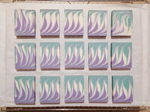

Hier ist nun endlich meine Jubiläumsseife zum Forengeburtstag 2024!
Bei dem Thema musste ich einfach mitmachen.
Lieblingsrezept: :am_kopf_kratz: :liest: :laptop: :geht_licht_auf:
Das Rezept "White Cloud III" ist das zweite, das ich mir selbst zusammengestellt habe, damals mit der Intention, eine reinweiße Seife zu bekommen, ohne mit Titandioxid oder Ähnlichem aufhellen zu müssen. Wie man hier sehen kann, ist mir das auch gelungen.
Es gibt mehrere Varianten von diesem Rezept, weil ich ein bisschen mit den Anteilen der Fette, speziell der Sheabutter gespielt habe, und teils nach vorhandenem Vorrat zwischen Sonnenblumenöl h.o. und Distelöl h.o. wechseln musste. Variante III hat sich im Lauf der Zeit als mein bevorzugtes Rezept herauskristallisiert, weil es sich hervorragend zum Swirlen eignet.
Lieblingsswirl: :herzchen_in_den_augen:
Als ich diese Seife entdeckte, war ich schockverliebt. In dieser Qualität kriege ich den Taiwan-Swirl zwar immer noch nicht hin, aber ich arbeite weiter dran.
Lieblingsfarben: :schwaerm:
Meine Lieblingsfarben sind grün, orange, gelb, in genau dieser Reihenfolge. Zu Grün lässt sich ein schöner Violett-Ton hervorragend kombinieren - ganz so wie in obigem Video.
Lieblingsduft: engel_rosa_wolke:
Einer von meinen erklärten Lieblingsdüfte ist "Flieder" (Manske). Ein Taiwan mit diesem Duft ist zwar schon eingie Zeit geplant, wird aber leider erst am 18.10. abends oder 19.10. zusammen mit Freundinnen entstehen - zu spät für die Jubiläumsgalerie. Also habe ich - übrigens auch beim Siedertreffen - eine zweite Version gemacht und mich für "Nautic" (Manske) entschieden, einen ganz angenehmen Herrenduft.
Und jetzt lasse ich endlich Bilder sprechen:
Ausnahmsweise gibt es - exklusiv für die Nutzer dieses Forums - mal das genaue Rezept. :herzchen_mal:
White Cloud III:
25% Babassuöl
20% Sheabutter
25% Macadamianussöl
20% Distelöl h. o.
5% Rizinusöl
5% Cupuaçubutter
28% entmineralisiertes Wasser
etwas Kochsalz (ca. 1 gestr. TL auf 1000g GFM)
3% Zitronensäure
NaOH für 10% LU zzgl. der Menge für die ZS
Bei der abgebildeten Jubiläumsseife außerdem:
- Farbe: Micas »Exquisite Jade« und »Purple Passion«, sowie ausnahmsweise Titandioxid, da ich Sheabutter und Babassuöl hier unraffiniert verwendet habe, was einen leichten Stich ins creme-farbene bewirkt hätte. Mit raffinierten Fetten ist das nicht nötig.
- 3% PÖ »Nautic«

Ich finde den Schwung des Taiwan-Swirls sehr gelungen. Auch die sanften Farben finde ich für eine Seife sehr schön. :daumen_hoch:

Dein Taiwan Swirl ist perfekt. Sehr hübscher Schwung in deiner Seife. :herz_2:
Die Farben mag ich auch. Eine feine edle Seife. :pokal:

Eine wunderschöne Seife mit tollen Farben hast du kreiert. :schwaermt2:
Auch der Swirl ist dir perfekt gelungen und dein Rezept klingt toll. :daumen_hoch: :bravo: :bravo: :bravo:

Sehr schön ist sie geworden..der Swirl ist toll und die Farben passen prima zusammen engel_rosa_wolke:

Ein wunderbares Jubiseifchen ist Dir gelungen, toll dass Du mit Deinen Freundinnen noch eins siedest. Viele Spass dabei :herz_2:

Das ist ein feines Seifchen, die Farben gefallen mir sehr gut.

Der Swirl ist dir ganz wunderbar gelungen. Die Farbkombination finde ich auch sehr schön. Eine tolle Jubiläums-Seife! :daumen_hoch:

Ich habe sie ja schon in der Form auf dem Siedettreffen bewundert, aber so geschnitten sieht sie noch besser aus. Wirklich gut gelungen. :jubel_reihe:
