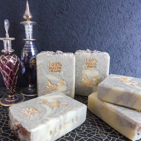

Seifchen mit Schlamm aus dem Toten Meer
und Kokoscreme
30 % Bio Kokosöl, nativ
20 % Mandelöl
20 % Olivenöl
15 % Reiskeimöl
7 % Rizi
8 % Kakaobutter
Zusätze:
20 % Schlamm a.d. Toten Meer, Wasser/NaOH 1:1, RestKokoscreme, Kaolinecreme
Temperatur Lauge: 33 Grd.C
Fette: 29 Grd.C
Dickte rasant an (ohne Duft), so dass ich mich extrem sputen mußte. Der Leim konnte nur noch abwechselnd in die Form gekleckert werden. Mit dem Bügel durchgehen wäre möglich gewesen, der war aber gerade nicht greifbar :breit_grins:
Coconut & Lemon (Verseifer) mit ÄÖ Litsea und Lemongras und einem Hauch Rosengeranie
Liebe Grüße Petra
http://waschkatze.blogspot.de/

Das Seifchen sieht wunderschön aus :herz_blink: engel_rosa_wolke: Meine schlammseifen sehen total öde aus. Ich frag mich jetzt warum das angedickt hat? Hab schon 2mal Schlamm verseift und nie Probleme gehabt....

Skyler hat geschrieben: Ich frag mich jetzt warum das angedickt hat? Hab schon 2mal Schlamm verseift und nie Probleme gehabt....
Der Leim dickte schon an vor der Zugabe von PÖ und Schlamm.
Frag mich jetzt nicht warum :am_kopf_kratz:
NaOH/Wasser 1:1, Rest Kokoscreme. Auch eilig hinzu gegossenes Wasser konnte nichts ändern.

Waschkatze hat geschrieben:
Ganz ehrlich mich wunderet das total - das gabs bei meinen Schlammseifen noch nie und ich hab wirklich mächtig viel Schlamm rein geklatsscht.
Aber ich werde jetzt ehrlich gesagt auch nicht schlau, warum das bei Dir passiert ist - du hast ja auch recht kühll gearbeitet....
Aber schön sind sie und man sieht es ihr gar nicht an, dass der Leim rum gezickt hat :daumen_hoch:
