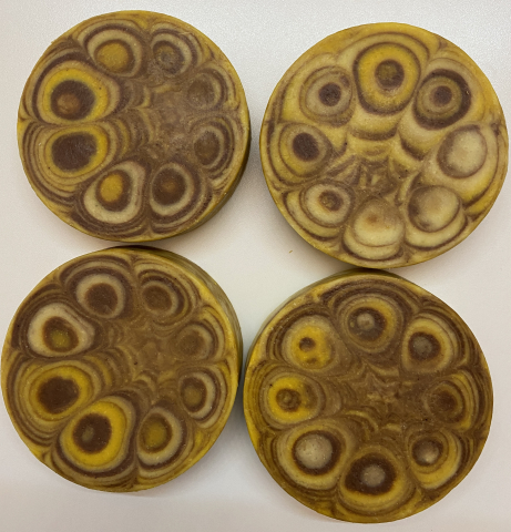

Hier ist mein 2. Versuch mit dem „Trichter“.
Dabei habe ich nicht wie bei meinem 1. Versuch (ist immer noch nicht vorzeigbar) den normalen Trichter genommen, sondern als Trichter die Zitronenpresse „missbraucht“ und ein Rohr von der Baustelle, welches leider 10 cm Durchmesser hat, so dass die fertigen Seifchen richtig riesig ausfallen.
Genannt habe ich diese Tri für Tri-chter und Zi für Zi-tronenpresse.
Trizi - Trichtern mit Zitronenpresse
Gesiedet wurden 800g=GFM:
Öle/Fette: Olivenöl 40%, Kokosöl nativ 25%, Rapsöl ho 10%, Aprikosenöl 8%, Rizinusöl 7%, Avocadoöl raff. 5%, Kakaobutter 5%
Flüssigkeiten 31%: Sole-Wasser 70% und Molke 30%
Zusätze: Zitronensäure 4%, Farben: Kakao 1TL auf GFM, Sanddornfruchtfleischöl 2.5gr auf GFM, ÜF 12%, ÄÖ Zedernholz bio USA 2%
Arbeitstemperatur: 30 Grad
Arbeitsgeräte: Bau-Rohr 10 cm Durchmesser und Zitronenpresse
Der Seifenleim ist schön flüssig geblieben und nur in den letzten Zügen wurde es etwas zähflüssiger. Aber es dauerte leider 2 Tage bis ich diese ausformen und weitere 2 Tage bist diese zugeschnitten werden konnte. Ich habe mich dieses Mal für drei Farben entschieden, also ungefärbter Seifenleim, Dunkelbraun und Gelb. Wobei Gelb fast kaum zum Vorschein kommt.
Insgesamt bin ich sehr zufrieden mit meinem Zitronenpresse-Experiment. Mir gefällt das Muster, noch mehr aber gefällt mir dieses Netz in der Mitte. Mit knalligen Farben wäre vermutlich das Ergebnis noch sehenswerter.
Ob die Seife so bleibt, werde ich in den nächsten Tagen entscheiden, da mir diese zu riesig ist. Mir schwebt dabei das vor, so kann ich die Stücke benutzerfreundlich zuschneiden.
Trizi
Danke für´s Schauen und Kommentieren!
Nachtrag: das Ergebnis der Umgestaltung.

hübsch geworden

Wie schön, dass es doch noch geklappt hat bei dir. Und die Seifen können sich wirklich sehen lassen! :cheerleader:
Auch wenn 10 cm ziemlich groß ist, würde ich sie - glaube ich - nicht zerschneiden, so im ganzen kommt das Muster besser zur Geltung.
Die Idee mit der Zitronenpresse ist echt cool, das muss ich gleich mal auf meine Tapete setzen.

Sowas kommt mit einer Zitronenpresse raus? Ist ja toll! Gefällt mir! nicken_freudig:

Die Idee mit der Zitronenppresse ist genial. :ausflipp: Und die Seife ist so schön geworden, dass ich die Idee unbedingt nachmachen muss. :herzchen_in_den_augen:

Auf so eine Idee muss man auch erst mal kommen.
Klasse deine gerichterte Seife. Ein schönes Muster ist entstanden.

Eine tolle Seife ist bei dir entstanden. :schwaermt2:
Ich finde es klasse, dass du nicht aufgegeben hast und einen 2. Versuch gewagt hast. :bravo: :bravo: :bravo:

Eine tolle Seife hast du gezaubert :wink_mit_muetze:

Coole Idee! Mir gefällt die Mitte auch total gut, die kommt, genauso wie die Kringel so richtig schön filigran raus, ganz im Gegenteil zu den 'klassischen' Column-Swirls wo man die Mitte durch das Herausziehen sonst immer zerstört und nur noch vermischten Pampf hat.
Die Farben gefallen mir auch sehr gut. Bin gespannt, ob wir die gute nochmal weiterverarbeitet sehen, ich glaube 10 cm wären mir auch zu groß :auge_zudrueck: .

Das ist ja ein total schönes Muster. Die Idee die Seifenstücke weiter zu verarbeiten finde ich super. :daumen_hoch:
