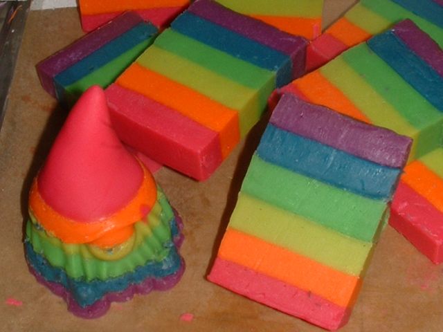

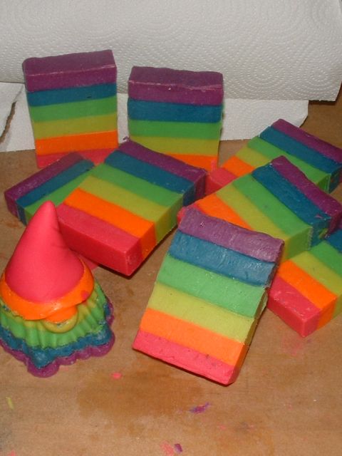

Beitrag von ChrisB » So 29. Mai 2022, 23:45
Hallo,
hier kommt (endlich) mein Beitrag zur TSH. Eigentlich wollte ich ja nur die Kastenform nehmen, aber plötzlich meldete sich der Wichtel. Da er mir glaubhaft versichterte, dass er nicht Klaus heißt, durfte er mitmachen und hier ist das Ergebnis. :breit_grins:
Innere Werte: Olive, Babassu, Erdnuss, Sheabutter, Jojoba, Rizi
LF Wasser, 24.8% der GFM (=35% Laugenkonzentration), LU 15%
Zusätze: ZS, Kaolin, Speisestärke
PÖ "Monkey Farts" von Aztec, Farben: Neon-Pigmente von Manske

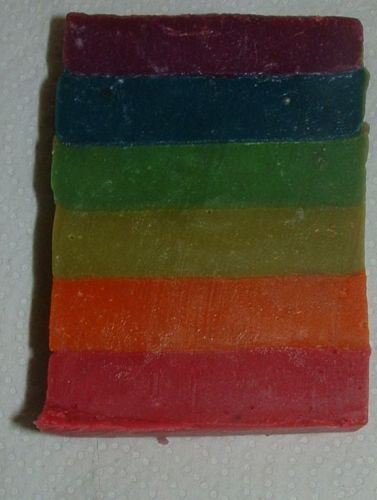

Nachtrag vom 14.07.22:
Leider hat das PÖ im Laufe der Wochen doch ziemlich nachgedunkelt, das Foto wurde nach ca. 4 Wochen gemacht. Schade. Aber hey, wer schafft schon einen Regenbogen bei trübem Himmel ? :breit_grins:

Frau M. hat geschrieben:
Mo 30. Mai 2022, 17:46
:ausflipp: Wahnsinn! Deine Regenbogenseife ist wunderschön geworden! Wie krass die Neonpigmente strahlen! Ich bin begeistert! :rot_werd_und_herzchen: :herzchen_in_den_augen: Der Regenbogenwichtel ist auch drollig! Nein, Klaus heißt der bestimmt nicht! :auge_zudrueck:
Vielen Dank. Da das PÖ im Test ziemlich braun verfärbt hatte, habe ich die Pigmente kräftig dosiert (ca. 0,5% der GFM). Dass das so kräftig rausgekommen ist, begeistert mich auch. :jubel: Jetzt hoffe ich nur, dass das PÖ nicht mehr stark nachdunkelt.
Lagarto hat geschrieben:
Mo 30. Mai 2022, 17:48
Wow, das ist ja ein toller knalliger Regenbogen :herz_2:
die Inhaltsstoffe lesen sich auch prima, das wird bestimmt ein tolles Pflegeschätzchen.
Was bewirkt denn Speisestärke in der Seife?
Danke schön. :schwaerm: Ich habe mehrfach gelseen, dass stärkehaltige LF schaumfördernd ist. Jetzt habe ich mal Stärke in den SL gerührt um auszuprobieren, ob das auch so funxt. Der erste Eindruck ist ganz gut. Eine genaue vergleichsseife habe ich allerdings noch nicht gemacht, das steht noch an.

Die vom Moor hat geschrieben:
Mo 30. Mai 2022, 19:24
Ui, die ist aber ein Hingucker! Tolle Farben. Wenn man die am Waschbecken liegen hat, bekommt man gleich gute Laune. :bravo:
Vielen Dank. Hat auch schon beim Seifeln Spaß gemacht :breit_grins:
