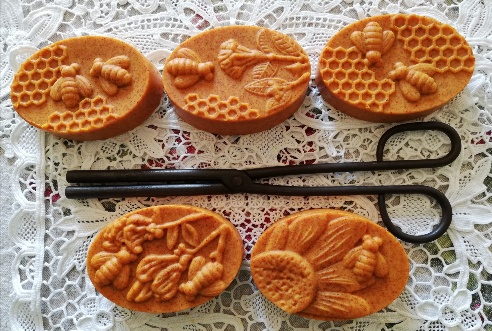

Beitrag von Regina1 » Sa 5. Mär 2022, 12:14
Ich hatte den gemahlenen Samen in Öl eingelegt und dann durchgesiebt.
Die Punkte sind leider noch da.
Als Deko ein alten Lockenstab.Innere Werte Distel Rinderfett Kokos nativ Shea Olive hell und Rizi.
Duft Litsea und Blutorange.
Wie hätte ich die Punkte aussieben können?
Wie sind eure Erfahrungen.

Deine Seifen haben eine tolle Farbe und wunderschöne Formen. :schwaermt2: Der Duft würde mir auf alle Fälle auch gefallen. :daumen_hoch:
Die Pünktchen finde ich persönlich überhaupt nicht schlimm eher im Gegenteil, mir gefallen sie.
Ich lass den Ansatz einfach länger stehen bis sich das Pulver (hier Annatto) vollkommen abgesetzt hat und gieße dann vorsichtig das Öl oben ab oder nehme es mit einer Pipette ab.

Sehr hübsch ist die geworden. Auch mit den Pünktchen. :herzchen_mal:
Ich mache es auch wie Gerti. Alles,was man in Wasser löst oder püriert filtere ich mit Hilfe eines Papier-Teebeutels.

Tolle Farbe!
Ich bin auch bekennender Pünktchenfan :herz_3:
Man kann das Mazerat auch durch einen Kaffeefilter laufen lassen. Das habe ich schon öfter gemacht. Das dauert allerdings sehr lange und man hat ziemlich Ölverlust, da sich der Filter vollsaugt. Aber das Öl ist danach absolut frei von Schwebeteilchen.
So wie Gerti habe ich es auch schon mal gemacht :daumen_hoch:

Mir gefällt deine Seife vom aussehen und den Formen sehr, der Inhalt hört sich vielversprechend an.

Meine letzte Seife mit Annatto ist schon ewig her, aber soweit ich mich erinnere, hat sie nicht abgefärbt.
Übrigens Seife mit Paprika gefärbt hat einen weißen Schaum, färbt also nicht ab, sieht aber Annatto etwas ähnlich.
