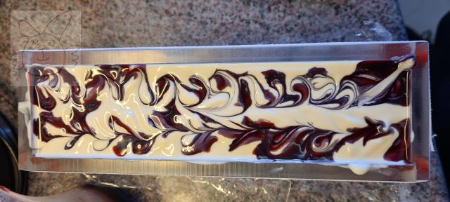

Vor ein paar Wochen hat mich unsere liebe Petra mit dieser Seife angefixt. Da ich auch noch mein Alkanna-Mazerat hier hatte musste ich sie nun auch endlich mal in die Tat umsetzen.
Als Rezeptgrundlage diente mir das Titanic-Rezept von humblebeeandme, allerdings habe ich es etwas für meine Bedürfnisse abgewandelt.
Zum einen habe ich eine Mischverseifung (90:10) gemacht, wie in jede Seife auch Zitronensäure hinzugefügt und auch etwas Seide mit in die Lauge gegeben. 40 % Olivenöl, 25 % Palmkernöl (anstelle vom Kokosöl), 20 % Rindertalg, 10 % Sheabutter und 5 % Rizinus wanderten gemeinsam mit 10 g Kaolin und 4 g Tiox in den Messbecher. Beduftet habe ich sie mit einer Mischung aus Lavendel, Rosmarin und Eukalyptus (3 Teile Lavendel, 2 Teile Rosmarin und 1 Teil Eukalyptus), ich finde den Duft sehr passend für die Seife.

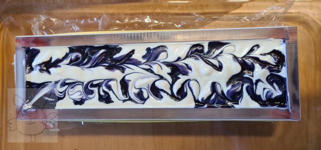

Die Seifenform habe ich zu ca. 1/3 gefüllt und dann einfach etwas vom Alkannamazerat aufgeträufelt und wieder mit einem weiteren Drittel Grundleim gefüllt, auch hier noch mal Mazerat eingeträufelt und den letzten Rest Leim in die Form gegeben. Auch hier habe ich dann wieder ein paar Tropfen vom Alkanna-Mazerat drauf und mit einem Stäbchen geswirt.

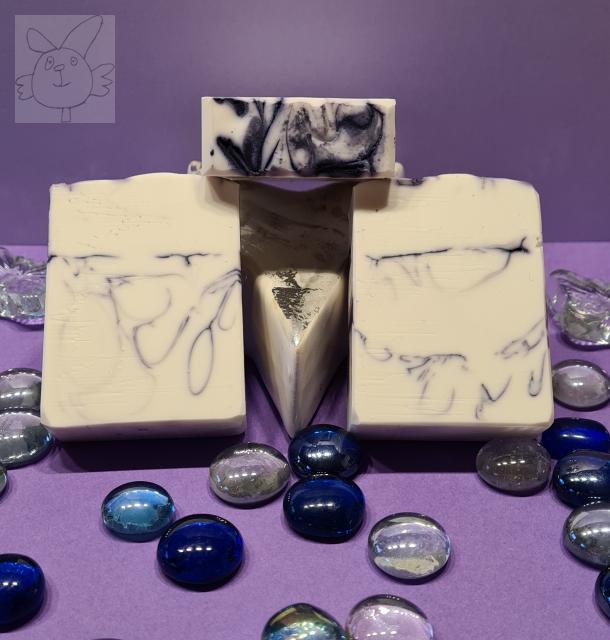

Nach nur ein paar Minuten wurde aus dem satten Aubergine dieses schwarz-lila, gefällt mir aber auch sehr gut. Auch in Geduld habe ich mich bei der Seife geübt, sie durfte 48 Stunden in der Form ruhen bevor sie befreit und nach weiterer Trockenzeit dann endlich auch geschnitten wurde.
Ich hoffe euch gefällt meine Seife ebenfalls und sage vielen Dank für eure Betrachtung. :umarmung:

sehr schick ist sie geworden
Beiträge: 6072
Re: Alkanna-Lines
Beitrag von Seibara » Do 24. Feb 2022, 15:43
So filigrane und zarte Linien sind genau mein Ding! Sehr schön geworden :herzchen_in_den_augen:
Re: Alkanna-Lines
Beitrag von Gerti » Do 24. Feb 2022, 18:51
Erstklassig gelungen würde ich da spontan sagen. :bravo: :bravo:
Wunderbar zart und filigran und eine tolle Farbe hat deine Seife. :schwaermt2:

Das Lob nehme ich gerne an, Gerti. Weißt ja, auf den Fotos ist das manchmal echt schwer einzufangen, bin auch sehr zufrieden mit meinem Seiflein.

Die Seife sieht toll aus. Ich glaube, die Anregung nehme ich auf. Wie lange hast Du das Alkannamazerat stehen lassen?

Was für tolle feine Linien, ganz toll. Prima! :herz_blink:

Wieder so ein tolles Seifchen von dir.
Sehr fein und zart. :smilie_hochwerf:

Hallo Tryit, mein Mazerat steht jetzt schon gut 6-8 Wochen auf der Fensterbank, ich hatte nachdem ich meinen Alkanna-Ombre gemacht habe einfach noch mal frisches Olivenöl aufgegossen. Das ist ganz dunkel nun und wandert auch in den Keller.
Eine ähnliche Seife hatte Petra ja auch gezeigt und in die hab ich mich echt verliebt, daher musste ich die auch nachmachen - von daher freue ich mich drauf die dann auch von dir zu sehen :schwaermt2:

Das finde ich auch dass das ganz feine Linien geworden sind. Denke das kommt durch das Eingießen vom Seifenleim auf das Alkanna-Mazerat. Ich danke dir für deine lieben Worte :kuss_aufdrueck:

Oh ja, genau diese Lines haben es mir auch angetan! Sie sind auch Dir super gut gelungen! :herzchen_in_den_augen:
