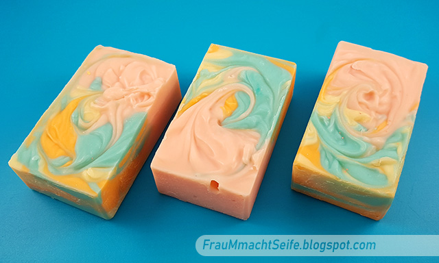

Wusstet ihr, dass der 15. Oktober, also heute, der Internationale Tag des Händewaschens ist? Wenn das mal nicht ein Anlass ist, eine neue Seife zu präsentieren, die genau für diesen Zweck vorgesehen ist! :breit_grins:
Diese Seife hier ist schon vor ein paar Wochen im August entstanden, als ich lieben Besuch von Karin (Quapytia) bekommen habe und wir gemeinsam unserem liebsten Hobby nachgegangen sind. Sie hatte die Idee, einen Butterfly-Swirl à la Etsuko Watanabe auszuprobieren und die Farben ausgesucht, die zum Duft "Apricot Freesia" von Brambleberry passen.
Innere Werte:
Öle und Fette: je 25 % Kokosöl, Rindertalg, Distelöl HO, 20 % Aprikosenkernöl, 5 % Rizinusöl
Lauge: 30 % der GFM dest. Wasser, NaOH für 10 % Laugenunterschuss, Natriumlaktat
Farbe: China-Micas Apricot, Yellow, Orange, Green
Duft: ca. 4 % PÖ Apricot Freesia (Brambleberry)
Obwohl die Rezeptzusammenstellung lange fließfähigen Seifenleim verspricht, zog er beim Einfüllen schneller an als erwartet. Vermutlich habe ich die kleine Menge doch etwas zu lange püriert. Am Duft lag es jedenfalls nicht, denn ich habe schon vor dem Zugeben gemerkt, dass wir jetzt schnell sein müssen. Aus dem geplanten Design wurde es trotz einem zweitem Paar Hände dann leider doch nichts. Aus einem Fließen zu Beginn wurde immer mehr Kleckern und Spachteln, trotzig musste dennoch ein Stäbchen zum Swirlen durchgezogen werden. Die Optik ist jetzt ein bisschen - ähm - rustikal, mit Löchern und Furchen und dazu einem groben Rand, weil sich das Freezer-Paper nicht gut abziehen ließ. :grimmig_wartend: Ich lasse sie trotzdem so und hobel nichts ab, weil ich a) es nicht gut kann und mit dem Gurkenhobel immer Dellen reinhaue und b) möglichst viel von diesen toll duftenden Seifenstücken behalten will. Das Muster muss dann eben erst beim Verwaschen richtig zur Geltung kommen. :zwinker:
Egal! Es war jedenfalls toll, mal wieder gemeinsam ein Seifenprojekt auszuhecken und umzusetzen! Fühl dich an dieser Stelle virtuell gedrückt, liebe Karin! :umarmung:

eine schicke Seife!

Was für sommerlich schöne Farben, das ist bei dem Schmuddelwetter jetzt genau das richtige. engel_rosa_wolke:
Sag mal wo bekommst du denn das Freezer Papier her?

Oh was für wunderschöne Farben, das Apricot ist ein Traum. :schwaermt2:
Auch wenn nicht ganz so wie gewünscht geworden, finde den Swirl trotzdem sehr schön. :bravo: :daumen_hoch:

Ich finde gerade den "3D-Effekt" der Seife so schön! Das sieht aus, wie gewollt. Ich würde die auch auf keinen Fall abhobeln.
Und die Farben sehen so fruchtig und frisch aus. Richtig toll :sabber:

Rustikal liegt immer im Trend ^__^! Ich mag die China-Farb-Kombi. Ich habe zwar nicht deine Erfahrung im Sieden, ich habe allerdings auch nie nie wirklich fließenden Leim geschafft. Ich bin ruckzuck von leicht-Zeichnend auf deutlich nachzeichnend gekommen, und dann ist sie auch schon quasi fest....
Deine Seife macht auf jeden Fall Spaß beim anschauen!

Ich finde auch die Seife im 3D ist super geworden.
Schicke Farben .
Schöne Idee zum Tag des Händewaschens. :daumen_hoch:

Die Seife ist wunderschön, tolle Farben.

Bis auf das eine Löchlein finde ich die Seifen gar nicht "rustikal". Ganz im Gegenteil, da würde ich gerne Mal oben drüber streicheln. :kopf_taetschel:
Übrigens finde ich eure Kombination Duft zu gewählten Farben ganz toll!
