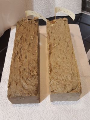

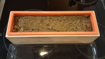

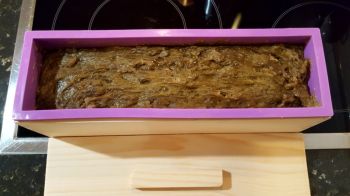

Angefangen hat alles ausgesprochen gut. Die Heißverseifung klappte auch im Ofen. Bis ich das angewärmte, gefärbte Weizenkeimöl unterrührte. Ich rührte, sah und traute meinen Augen nicht ...
Diese grünbraune Pampe, die ich dann anschließend in die Blockformen gefüllt habe, sah aus wie ... äh ... sagen wir, die beiden Damen haben am Vortag zuviel Spinat gegessen ... Windeln wechseln iss ja doch schon eine Weile her. Aber das brachte Erinnerungen zurück ...
Ich konnte es erst nicht fassen, aber auch nicht schönreden, also half nur Humor, und dabei ist es geblieben. Heute schon gelacht?
Olive Oyl HP (oben) und Olivia Palmer HP (unten). Bitteschön:
Ich lasse mich jetzt auch gar nicht darüber aus, dass man von dem tollen PÖ gar nichts - und ich meine wirklich überhaupt gar nie nichts - riecht. Zum Glück riecht sie aber auch nicht so, wie die Optik es vermuten lässt.

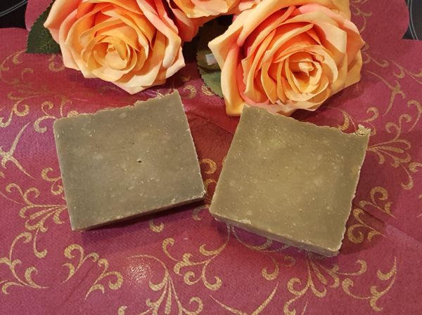

Ausgeformt sahen beide zumindest nur noch nach gebackenem Schlammbatzen aus Nicht, dass ich das je probiert hätte:
Mal sehen, wie sie sich weiter entwickelt. Eine lange Lagerzeit war ja eingeplant. Hat mir auch noch nie weniger Geduld abverlangt, wie bei diesen beiden Damen ...
Beileidsbekundungen bitte an: Stiege 6, Gang A, Zimmer 22. Danke! :lachend_auf_den_tisch_hau:

So schlimm sehen die beiden doch gar nicht aus. So Farben habe ich am Anfang nur produziert, weil ich in meiner Unerhahrenheit nur unraffinierte Öle gekauft hatte.
Hast Du keinen Stempel? Damit könntest Du die Seife aufpeppen.
Warum riecht man denn von dem PÖ nichts mehr? Wann hast Du es denn untergerührt?

Na, so hässlich ist die aber wirklich nicht :dudu:
Sie sieht sehr natürlich aus und ist auch sehr glatt geworden. Toll!
Was mich ein wenig irritiert ist, dass du Pflanzenmilch für die LF verwendet hast. Soweit ich weiß, wird bei einer HP die Milch/Pflanzenmilch immer erst nach der Verseifung zugegeben, damit der Zucker nicht verbrennt :am_kopf_kratz:
Eventuell kommt daher die leicht "knusprige" Farbe?

Die CP-Variante ist ein Traum geworden und ich hatte bei den HPs zumindest zwei grüne Seifen erwartet. Ich weiß ja, dass ich HP (noch) nicht so besonders hinbekomme. Aber, wenn man dann diese Masse in die Form füllen muss, die, was Farbgebung und Konsistenz betrifft, einfach nur an Durchfall erinnert, ist es schwer, dem Ganzen etwas Schönes abzugewinnen. Da hilft nur Galgenhumor. :breit_grins:
Jetzt, mit etwas Abstand, kann ich schon eher ein Kastenbrot erkennen. :auge_zudrueck:
Mit einem Stempel aufhübschen war auch meine erste Idee, aber mit der aktuellen Duftnote will ich lieber noch etwas abwarten. Notfalls nehme ich dann den Hammer. :kichern:
Ich vermute, dass ich schlicht nicht gepeilt habe, dass die Hafermilchlauge selbst schon zu heiß geworden ist. Damit war der Murks vorprogrammiert. Die Seife riecht verbrannt, aber es wird allmählich besser. Es kommt jetzt darauf an, wie sie sich entwickelt. Kann sein, dass sich der Geruch bis in einem Jahr verzieht und sie benutzbar ist. Wenn nicht, habe ich mir eine Gelegenheit geschaffen, das Aussalzen zu lernen. Wir werden sehen. :kaffee_trinkt_gemuetlich:
