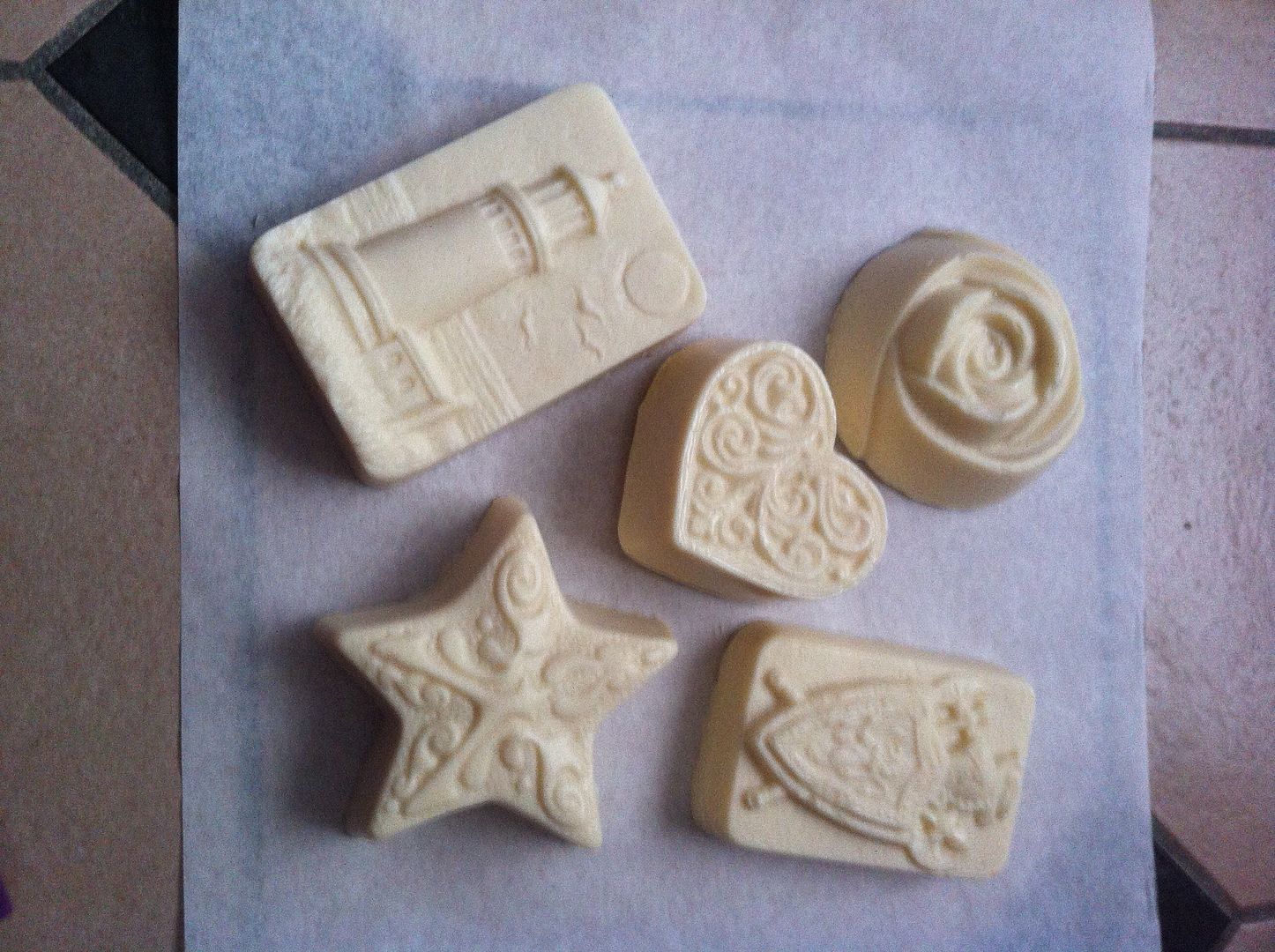

2016 beginnt salzig - gesiedet an Silvester, ausgeformt an Neujahr:
Rezept ist wieder das der versalzenen Pferde: http://seifen4um.de/viewtopic.php?f=14&t=800 - es hat mich in den Schaum- und Wascheigenschaften begeistert und da es nicht nur mir gut gefallen hat, ist mein Vorrat dank Weihnachten und Kindern stark geschrumpft. Also musste Nachschub her...
Der Leuchtturm ist für eine Kollegin, die keine PÖ verträgt und daher unbeduftet, der Rest hat Nevonia abbekommen. Für die helle Farbe habe ich diesmal ein wenig weiße Tonerde in den Leim gegeben.
Das Rezept stelle ich bei Gelegenheit in den Lieblingsrezepten vor, ich hab schon viel Salzseife gemacht, aber dieses Rezept war bisher mein Liebstes.

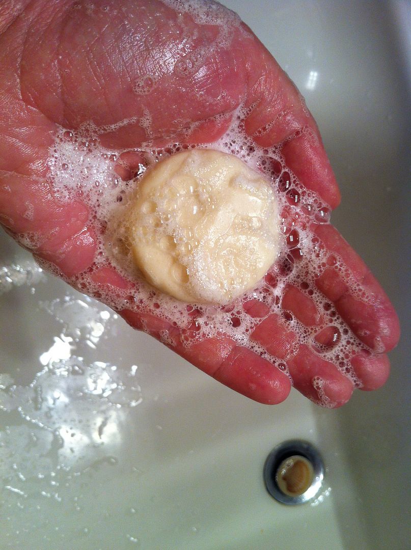

Edit: hier noch ein Anwaschfoto aus der letzten Runde (Reststück, beim Anwaschen 2 Wochen alt). Sie schäumt zuerst grossblasig, dann cremig. [ externes Bild ]
Edit: Anwaschbericht http://www.seifen4um.de/viewtopic.php?f=61&t=1370

Vielen Dank für deinen salzigen Neujahrsgruss :blumen_ueberreich: . Gefallen mir sehr gut : Form, Farbe und sehen auch noch
ganz glatt aus!

Oh was für wunderschöne Einzelformen. Die kommen in diesem schönen cremeton besonders gut zur Geltung. :schwaermt2:

Das sind sehr schöne Salzseifen geworden - du hast auch wirklich schöne Einzelformen dafür verwendet. Dein Rezept werde ich bei nächster Gelegenheit nachsieden - Salzseifen, die gut schäumen, hab ich bislang noch nicht geschafft engel_rosa_wolke: :herz_blink:

Was für tolle Salzseifen.
Sehr schöne Formen hast du gefüllt.
Auch von mir ein Neujahrsgruß an dich. :auge_zudrueck: :gluecks_klee:
Wo gibt es die Sternen und Wappenform gekauft?

Die Wappen sind MilkyWayMolds. Bei den Sternen weiß ich es leider nicht mehr. Es steht kein Hersteller drauf. Aussehen tut die Form wie eine MWM.
@Skyler: etwas Puderzucker soll auch noch helfen, die Schaumwirkung bei Salzseifen zu verstärken, ich finde es bei dem Rezept aber nicht nötig. Was wichtig ist, dass die Seife so glatt wird, ist vor der Salzzugabe nur zu homogenisieren (entweder von Hand oder nur ganz kurz mit dem Pürierstab, sollte noch nicht andicken). Dann das Salz dazu und nur noch von Hand weiterrühren, bis der Leim anzieht - das kann dauern, habe gestern an die 10-15 min von Hand gerührt (Arbeitstemp. um die 30 Grad). Wenn man dann am Ende ein andickendes PÖ zugibt, wie Nevonia, kann man nur kurz einrühren und muss dann echt schnell sein. Ohne PÖ kann man rel. gemütlich einfüllen.

Deine Salz-Schätzchen sehen unglaublich glatt und cremig aus und die tollen Einzelformen machen das Ganze perfekt :jubel_reihe: !!!

deine Seife sieht sehr edel aus, so schön schlicht.

Herrliche Salzseifen, :herzchen_in_den_augen: dein Rezept gefällt mir sehr gut, das werde ich bei
Gelegenheit mal nachsieden. nicken_freudig:
