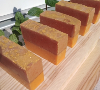

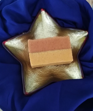

Beitrag von Marina » Di 11. Mai 2021, 09:11
dritte Seife aus der "Marokko"-Serie

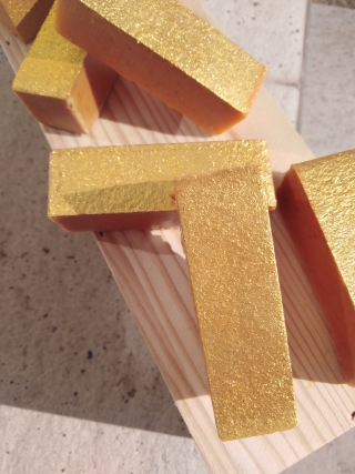

Die Inspiration waren diesmal Gewürze. Ein Rezept, zwei separate SL, die erste Teil ist mit Paprika und der zweite
mit Kurkuma gefärbt, dazwischen ist eine goldene "Mica"- Linie. Ein Paar Seifen haben sie sich voneinander getrennt,
ich denke, ich hätte beide Schichten sofort machen sollen, nicht nach 15 Minuten ( ??? ) Die goldene "Mica"-Linie sollte
die beiden Schichten verbinden, nicht trennen, aber...
Innere Werte: Olivenöl ( 1. Paprika-Ölauszug, 2. Kurkuma-Ölauszug ), Rapsöl, Arganöl,, Kokosfett und Rizi
dest. Wasser: 30%
ÜF : 10%
Duft: Behawe - Orangenblütenblätter, Jasmin und Vanille
Zusätze: Salz, Zucker, Tussah-Seide
Farbe: Naturfarbe: Paprika-edelsüß, Kurkuma :vor_freude_huepf:
lg
Marina

Die Seife ist sehr schön geworden.
Ich kann dir sagen, dass es nicht an der Zeit lag, sondern mit Sicherheit an deiner Micaader. So wie es für mich aussieht ist die viel zu dick so können sich die beiden Seifenleime nicht mehr richtig verbinden und brechen. Eine Micaader sollte sehr dünn sein. Ich streu immer nur so viel Mica auf die Seife bis überall ein Hauch drauf ist, mehr nicht. Bei mir ist noch nie was abgebrochen.
Du musst dir vorstellen, dass diese Ader ja nur aus Puder besteht, da kann sich ja wenn sie zu dick ist, keine Verbindung entstehen. :auge_zudrueck:
Wenn du Pech hast brechen dir die Seifen die noch zusammenhalten, wenn du sie zum Händewaschen benutzt.
Aber ich drück dir mal ganz fest die Daumen, dass das nicht passiert.

Ich glaube, du hast absolut Recht, die Micaader-Schicht war zu dick, ganz sicher. Erste, untere SL war schon ein bisschen hart und deshalb dachte
ich dass das vielleicht die Ursache war. Jetzt ist aber ganz klar. Vielen Dank für die Erklärung.
lg
Marina
