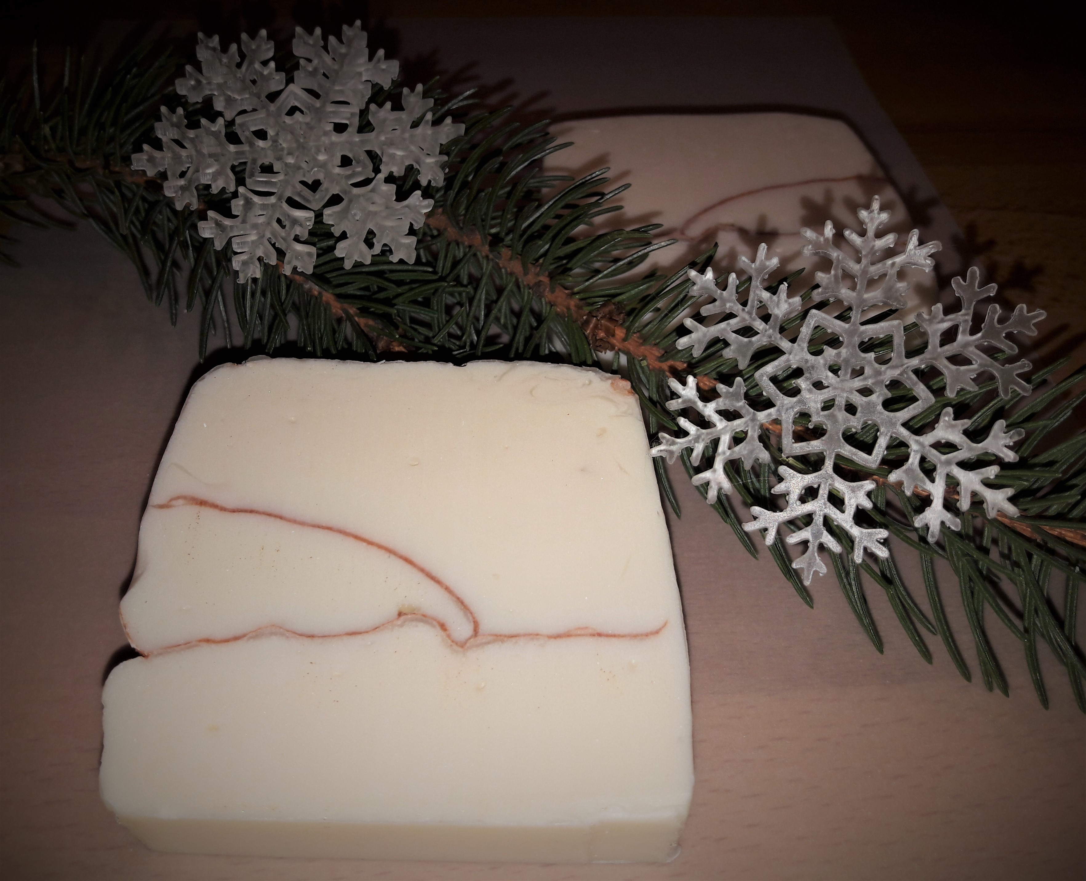

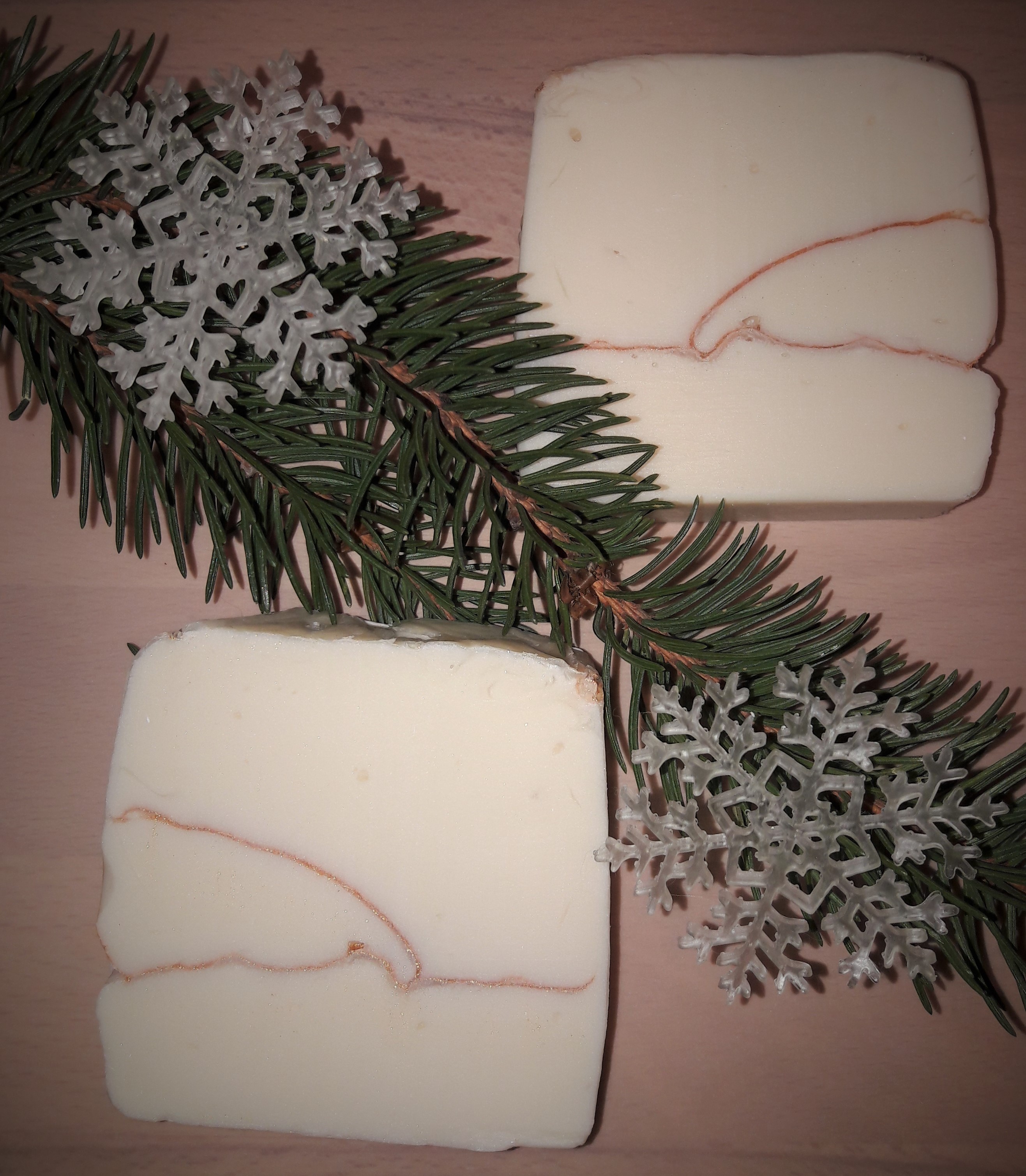

Ich darf heute Türchen Nr. 3 öffnen und freue mich riesig, dass mein Weihnachtsplan aufgegangen ist.
Mein Plan sah vor, eine schöne helle Seife zu sieden und zwischendrin eine pencil line mit Goldglitzer (von Behawe) einzufügen. Diese Technik habe ich zum allerersten Mal verwendet und ich bin total begeistert. Das einzig ärgerliche ist, dass die Form (Milchtüte) zu voll war und die Frischhaltefolie an der Oberfläche anlag und diese dadurch nicht sooo schön ist :stirnwisch:
Aber egal, der Duft ist mega (Zimtäpfelchen von Behawe) und gefällt mir total und die Farbe ist so schön cremeweiß. Genauso wollte ich es haben. Und dann auch noch Glitzer. Bin sehr zufrieden! :cheerleader:
Verarbeitet habe ich:
28% Kokosöl, 25% Sesamöl, 25 % Sonnenblumenöl ho, 12% Mangobutter, 10% Rizinusöl
Ich habe die Seife mit 10 % UL und mit destilliertem Wasser angerührt. Für die Farbe habe ich Titanoxid eingesetzt.
Wird auf jeden Falle eine Technik, die ich gerne wiederverwendet. Es macht ganz schön was her auf dem Seifentellerchen. Das erste Stück habe ich schon angewaschen und zu Nikolaus wird der Rest verschenkt.
Habt noch einen schönen Tag!!! Und eine wundervoll entspannte Adventszeit!

Beitrag von Frau M. » Do 3. Dez 2020, 16:44
Was für ein edles Seifchen! :rot_werd_und_herzchen: Wie die Goldadern glitzern! :herzchen_in_den_augen: Und dazu dieser Weihnachtsduft! Herrlich! Ein wahres Weihnachtsschmuckstück! :bravo: :bravo: :bravo:

Beitrag von Gerti » Do 3. Dez 2020, 17:04
Wunderschön ist dein Zimtäpfelchen geworden. :schwaermt2: Die Farbe passt momentan perfekt zum Wetter draußen und Glitzer
gehört ja auch zur Vorweihnachtszeit. :herzchen_mal:

Beitrag von Seibara » Do 3. Dez 2020, 17:13
Ach, was für eine edle und feine Seife! Die Glitzeradern sehen soo schön aus :rot_werd_und_herzchen:

Beitrag von Zitroneneis » Do 3. Dez 2020, 17:19
Sieht toll aus und duftet bestimmt sehr lecker :schwaermt2:

Beitrag von Tryit » Do 3. Dez 2020, 17:29
So zart und fein. engel_rosa_wolke:

Beitrag von rrexcell » Do 3. Dez 2020, 17:40
Was für eine elegante Seife... :schwaermt2:
Gratuliere :bravo:

Beitrag von Manu71 » Do 3. Dez 2020, 19:08
Was für ein tolles Seifchen...sieht richtig edel aus :vor_freude_tanz:

Beitrag von Jules » Do 3. Dez 2020, 19:20
Das ist ein sehr feines, elegantes Weihnachtsseifchen und dazu dieser unwiderstehliche Duft! :herz_blink: grandios! nicken_freudig:

Beitrag von soapsister » Do 3. Dez 2020, 19:41
Sehr edel sieht die Seife aus! Die Pencil Line mit dem Glitzer ist toll geworden, der eine Rand ist, wie Du quasi auch schreibst, eher etwas rustikal, aber genau das finde ich total charmant! :daumen_hoch:
