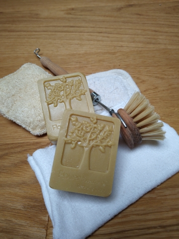

Beitrag von Seibara » Do 26. Nov 2020, 14:55
Huhu ihr Lieben :winkt_lieb:
Gerätschaften, die nicht in den Geschirrspüler kommen, spüle ich seit ein paar Monaten mit (gekaufter) Kernseife ab.
Ich bin sehr zufrieden damit und vermisse normales Spüli nicht mehr. Das letzte Stück ist fast verbraucht, daher habe ich eine Spülseife gesiedet. :abwasch:
Wie bei meiner Schmierseife zum Putzen, habe ich Kastaniensud als LF verwendet. Daher die braune Farbe.
Die Seife war aufgrund der wenigen Zutaten total schnell gemacht. Nach dem Ausformen hat die Seife leider richtig viel Sodaasche entwickelt, keine Ahnung warum :am_kopf_kratz: Ich habe die Seife 48 Stunden in der Form gelassen und sie war schön fest beim Ausformen. Ich habe sie dann mit Alkohol eingesprüht, das hilft ja immer sofort.
Ich bin wirklich gespannt, wie sie in der Benutzung ist :kann_nicht_abwarten:
Innere Werte sind:
Laugenflüssigkeit: Kastaniensud; mischverseift (90:10)
Fette & Öle: 50% Kokosöl nativ, 50% Olivenöl nativ
GFM: 150g
Zusätze: 10% Kaolin, 3% ZS
Duft: ÄÖ-Mischung bestehend aus 55% Limette & 45% Orange 7-fach. Das riecht super frisch und lecker :herz_blink:
LU: 0%
Farbe: Keine
Herstellungsart: CP
Ich wünsche euch einen schönen Nachmittag :blume_und_schmetterling:

Ich liebe meine Putzseife bzw. auch den Putzstein. Gerne nutze ich aber auch die ausgesalzene Seife... ist ja eigentlich nichts anderes wie Kernseife.
Darf ich fragen warum Mischverseifung und dann den Kaolin? Ist ja durch den Kaolin auch eher wieder zum Putzstein geworden und Mischverseifung würde ich persönlich eher als Schaumbooster machen bei einer Salzseife
Re: Kastanien-Spülseife
Beitrag von Jules » Do 26. Nov 2020, 19:30
Fast zu schade zum Spülen... Sieht hübsch aus! Legst du dann die Seife ins Wasser, oder hobelst du ein paar Späne ab zum benutzen? :schwaerm:

Sanive hat geschrieben:
Do 26. Nov 2020, 16:51
Das liest sich ja gut, Berichte doch bitte ob du zufrieden bist wenn du sie benutzt.
Kann ich gerne machen, Heike
Do 26. Nov 2020, 19:10
Petra, klar darfst du fragen :herz_blink:
Kaolin ist in sehr vielen Putzseifenrezepten enthalten, die ich so gefunden habe. Es soll einen minimalen Schmirgeleffekt haben, ohne zu zerkratzen. Kann ja nicht schaden, wenn ich damit große Töpfe abspüle und die Küche damit putze, habe ich so gedacht. Ich habe im Vergleich zu Putzsteinrezepten sehr viel weniger genommen.
Mischverseifung mache ich häufiger, nicht nur bei Salzseifen. Hauptsächlich bei Haarseifen. Eine Spülseife darf auch üppig schäumen, daher fand ich das passend.
Wie sie sich im Praxistest macht, werde ich sehen :kann_nicht_abwarten:
Jules hat geschrieben:
Judith, ich reibe da einfach mit der nassen Bürste oder dem Schwamm drüber. Das reicht eigentlich immer von der Menge, die man damit aufnimmt.
