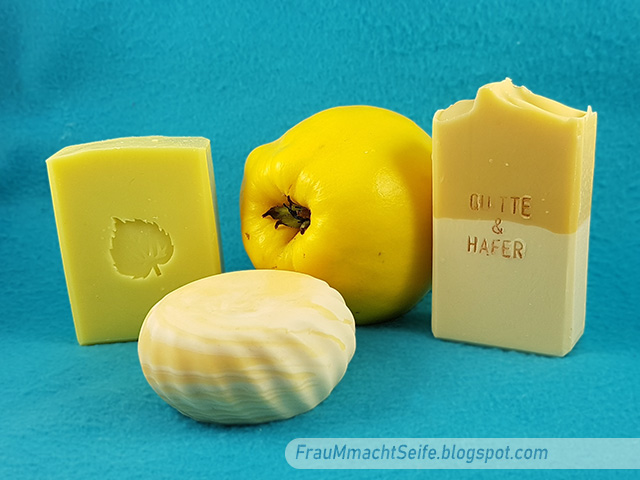

Ich möchte noch schnell auf den allerletzten Drücker meine TSH-Seifen vorstellen!
Als das Thema "Herbstfrüchte" für die Oktober-TSH feststand, hatte ich sofort eine Seife mit Quitte im Sinn. Ich hatte da doch noch das lecker duftende PÖ Quitte von den Verseifern da, das musste endlich mal verwendet werden. Außerdem bietet die Quitte einige Benefits für die Haut, hier nachzulesen.
Doch wo soll ich in Berlin Quitten herbekommen? Im Supermarkt gibt es keine und auf Wochenmärkte bin ich schon eine Weile nicht gegangen. Vielleicht werde ich bei meiner Familie in MV fündig, wenn ich in den Herbstferien hinfahre, dachte ich. Die Suche nach Quitten, die jemand abzugeben hat, gestaltete sich auch da erst schwierig. Ich wollte doch nur ein paar Stück, um die Schalen in Öl zu mazerieren und Seife daraus zu machen! Am Ende bekam ich gleich zwei Eimer dieser toll duftenden Früchte! :haare_zu_berge:
Also habe ich am Anfang der Woche Quitten verarbeitet. Zu Saft, zu Gelee, zu Mus und zu Quittenbrot. Lecker! Und natürlich habe ich die Schalen in verschiedene Öle eingelegt und heiß mazeriert. In der Hoffnung, dass etwas von den duftenden Fruchtschalenwachsen, denen feuchtigkeitsbindende, reizlindernde und beruhigende Wirkungen auf die Haut zugeschrieben werden, in die Öle übergeht. Ich habe es mit der Menge wohl etwas übertrieben. Ich hatte am Ende soviel Quittenöl, dass es für drei Seifenchargen gereicht hat. Da kann ich den Spendern der Früchte großzügig was abgeben, um mich zu bedanken. Beduftet sind alle Seifen mit dem PÖ Quitte von den Verseifern. Jede Charge ist aber etwas anders zusammengesetzt und mit verschiedenen Zusätzen versehen, von denen ich mir besondere Pflege und cremigen Schaum verspreche. Hier sind sie:
"Feine Quitte" (links, die mit dem Blattstempel)
Technik: keine besondere, einfarbig, gestempelt mit Holzstreuteilchen
Fette und Öle: Quittenschalenmazerat auf Basis von Distelöl HO und Aprikosenkernöl, Palmkernfett, Kokosöl, Sheabutter, Kakaobutter, Rizinusöl, Jojobaöl
Lauge: NaOH für 10 % LU, Wasser, Quittenkernschleim, Sorbitol
Farbe: Mischung aus Cowslip WEP, Tiox und einer Messerspitze Lumigreen
"Quitte & Joghurt" (Mitte vorn)
Technik: ITP in Einzelformen
Fette und Öle: Quittenschalenmazerat auf Basis von Sonnenblumenöl HO, Kokosöl, Schweineschmalz, Kakaobutter, Rizinusöl, Jojobaöl
Lauge: NaOH für 8 % LU, Wasser (1:1,1), Salz, Sorbitol
Zusätze: fettarmer Joghurt griechischer Art
Farbe: Cowslip WEP, Tiox
"Quitte & Hafer" (rechts)
Technik: Schichtseife, leider schlecht gestempelt
Fette und Öle: Quittenschalenmazerat aus Olivenöl und Sonnenblumenöl HO, Kokosöl, Sheabutter, Kakobutter, Rizinusöl, Jojobaöl
Lauge: NaOH für 8 % LU, Wasser (1:1,1), Natriumlaktat
Zusätze: Hafersahne (vegane Kochsahne)
Farbe: Tiox, Cowslip WEP
Geplant war ursprünglich noch eine reine Quittenseife mit Quittensaft und -mus. Bei meiner Recherche im Internet fand ich jemanden, der sowas schon mal gemacht hat. Herausgekommen war dabei eine braune Seife. Da hatte ich nicht wirklich Lust drauf. Außerdem habe ich das ganze PÖ aufgebraucht. In unserer Wohnung duftet es jetzt herrlich nach Quitten, von den reifenden Seifen und den echten. Einen Eimer hab ich noch zu stehen... :sonnenbrille:

Ich bin begeistert, so viele Quittenseife und alle wunderbar. Die Farbe und die Gestaltung sind sehr schön. Leider habe ich keine Ahnung, wie Quitte riecht. Da hast Du mir richtig den Mund wässrig, bzw. eher die Nase neugierig gemacht. :bravo:

Supercool. Die Schichtseife ist mein Favorit.
Ich habe Quitten hier. Ich könnte also... Die Schalen brauche ich eigentlich nicht. Hach, was für eine Versuchung.

Ein wundervolles Trio, die Farben leuchten so schön :herz_blink: Besonders mag ich die mit dem Joghurt, weil Du sie so cremig verswirlt hast...jamjam

Ich kann mich ja bei diesen Dreien persönlich nicht für einen Favoriten entscheiden :pfeifen:
Alle drei sind super schön!
