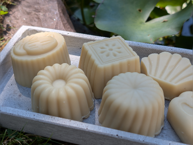

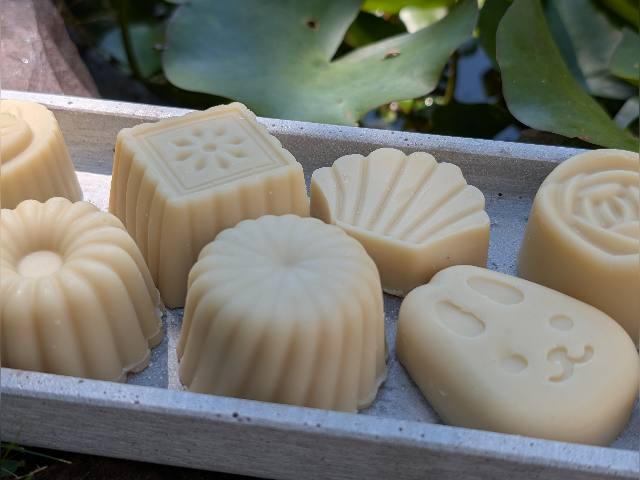

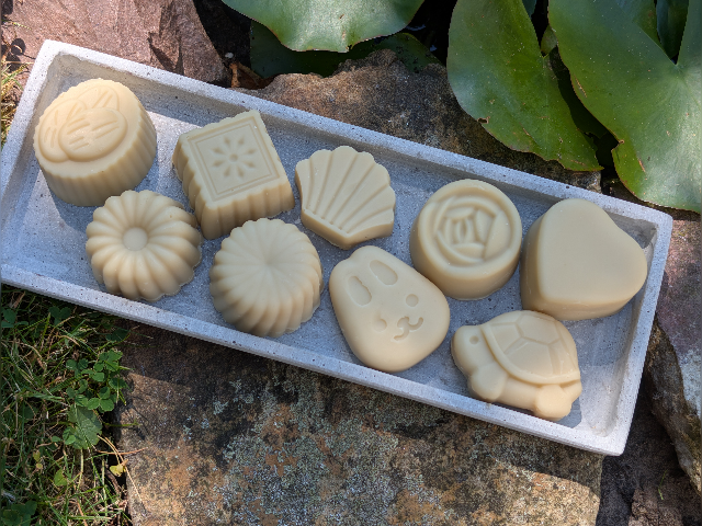

ich brauchte mal wieder Spülseife. :abwasch: Die letzte Charge mit 400g GFM hat über ein Jahr gehalten. Ein paar Stücke sind noch übrig...
Das Rezept ist wieder mein Standardrezept. Dieses Mal habe ich allerdings etwas Zitronensäure in die LF gegeben und die Menge an Kaolin halbiert. Mal sehen, wie mir das gefällt. Das Olivenöl im Rezept ist nach Belieben gegen Sonnenblumenöl oder Distelöl austauschbar. Statt Wasser habe ich auch schon Kastaniensud, Bohnen- oder Spargelwasser genommen.
Spülseife muss für mich unbedingt einen fruchtigen Duft haben - so parfümige Düfte beim Abwaschen mag ich gar nicht. Also habe ich die Reste von Himbeer- und Erdbeerdüften zu einem wunderbaren Beerenduft vereint :sabber:
Einer der Düfte verfärbte die Seife leicht beige. Das ist mir schon mal passiert. Aber da ich bei Spülseife oft PÖ-Reste zusammenmische, weiß ich nicht, wer der Übeltäter war.
Mit dem Ausformen habe ich mir 2-3 Tage Zeit gelassen. Aufgrund des KOHs bleibt die Seife meist einen Ticken länger weich. Beim Ausformen habe ich trotzdem ein paar Macken produziert. :pfeifen:
Hier eine kleine Auswahl der schönsten Stücke. Insgesamt habe ich 19 kleine Seifen gesiedet. Eine Miniseife reicht ca. 2 Wochen.

Innere Werte sind:
LF: 30% Leitungswasser mit 3% Zitronensäure
LU: 0%; Mischverseifung (80% NaOH : 20% KOH)
Fette & Öle: 50% Kokosöl nativ, 25% Gänsefett, 20% Olivenöl hell, 5% Rizinusöl nativ
Zusätze: 2,5% Kaolin
Duft: 4% PÖ-Mischung: 62,5% Strawberry Mellow WEP (VvW), 18,75% Erdbeertraum (Manske) & 18,75% Himbeere (Manske)
GFM: 400g
Herstellungsart: CP (Verarbeitungstemperatur: ca. 23°C)
