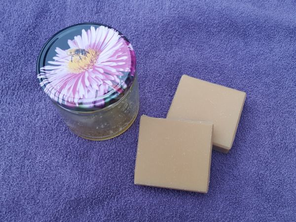

Mit etwas Verspätung - wir hatten am Sonntag Besuch, sodass ich nur schnell das Foto schießen konnte - kommt hier nun mein Beitrag zur TSH November.
Wir hatten, schon im Sommer, von einem Kollegen Honig bekommen - seine Frau ist Hobby-Imkerin. Also dachte ich mir, es wäre doch nett, sich mit einem schönen Honig-Seifchen zu revenchieren. Da es mir aber im Sommer für eine Milch-Honig-Seife zu warm war, ich wollte ja eine helle Seife, und ich danach keine Zeit gefunden hatte, kam mir die THS gerade recht. :daumen_hoch:
Mangels geeigneter Einzelformen, passender Stempel sowie Kenntnisse, wie sich Seifenleim und PÖ verhalten würden, lief es auf eine schlichte Seife aus der Blockform hinaus.
Weil Milch und Honig gerne aufheizen, hatte ich sie als RTCP geplant und schon am Abend vorher die Fette geschmolzen, den Honig in der Milch aufgelöst und einen Teil der Honig-Milch ins Gefrierfach gepackt.
Am nächsten Abend wollten die Milch-Eiswürfel aber nicht aus der Form raus - einer landete auch noch auf dem Boden - sodass ich mich schon gleich mal ärgern durfte. Der Rest der Eiswürfel war irgendwann doch noch in der restlichen Milch.
Das NaOH hat sich wunderbar aufgelöst, ohne die Milch aufzuheizen - dachte ich hocherfreut - bis ich einen seltsamen, penetranten Geruch wahrnahm und den kräftig orangefarbenen Bodensatz entdeckte. Die Lauge war am Boden leider viel zu heiß geworden. Ich habe sie dann kurzerhand zum Rohrreiniger umfunktioniert und neue angesetzt. Auch die wurde zu warm - obwohl ich sie nach Zugabe jedes kleinen Portiönchens NaOH in einer Schüssel mit kaltem Wasser ins Gefrierfach stellte- Zum Glück war es diesmal aber nicht so schlimm, wie beim ersten Versuch, und ich konnte die dickflüssige Pampe durchs Sieb streichen.
Dann dauerte es erstaunlich lange bis die Reaktion einsetzte und der Seifenleim anfing zu zeichnen. Auch das PÖ dickte erst mal nicht an.

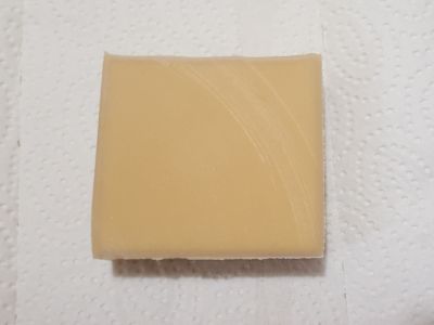

In der Form sah sie dann anfangs schön honiggelb aus, wie Bienenwachs. Nach einer guten Weile fing sie aber an zu arbeiten und bekam einen Gelkern, ohne dass ich sie warmgestellt hatte, ich hatte einfach nur den Deckel auf die Form gelegt. Sie wurde aber nur wenig dunkler.
Am nächsten Tag konnte ich sie ausformen und einen weiteren Tag später anschneiden. Da zeigte sich ein etwas dunklerer Rahmen. Innen war sie noch heller.
Bin gespannt, wie sie nach der Reifezeit aussieht. Das PÖ soll eigentlich verfärben. Sie duftet aber so einladend, warm, nach Milch, Honig und Karamell, dass ich die Verfärbung in Kauf nehme.
Drin sind:
- Fette: Babassuöl, Macadamianussöl, Kakaobutter, Cupuaçubutter, Mandelöl, Rizinusöl
- 10% LU
- Farbe: ---
- Duft: PÖ "Milch & Honig" (Manske)
- Sonstiges: Kuhmilch (LF), Honig, Salz
Sie sieht samtig-cremig aus und duftet nur dezent nach dem PÖ. Mein Mann meinte, als er die ausgeformte gesehen hat, sie sähe so "einladend zum Händewaschen aus". Was will ich mehr.
