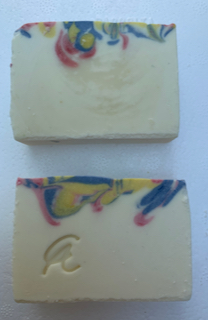

Die Erste:
GFM 500g
25 Reiskeimöl, 25 Kokosöl nativ, 20 Olivenöl, 15 Schweineschmalz, 6 Kakaobutter, 5 Rizinusöl, 4 Sheabutter, 30 Wasser mit 2 EL Zucker und 1EL Salz, 4 Zitronensäure und als Öl: Frangipani aus Thailand (selbst importiert aus dem Goldenen Dreieck), ÜL 10%
Ich habe das erste Mal Farben angerührt und einen DropSwirl mit rot, gelb und blau in die Helle Seifenlauge umsetzen. Danke für die super Gemeinschaftsproduktion, Regina 1!
Wichtig: Von je höher es tropft - je tiefer sinkt die Farbe ein :blume_und_schmetterling:
Big Hug
Cordula

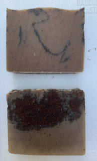

Schäfchens Kaffeetraum
Hier war das Ziel ca. 2 kg Seife mit Schaffett, frisch hergestellt und Kaffee und Kaffeeröstaromen herzustellen.
Die Seife ist wundervoll:
29,3 Kaffee, 27 Kokosöl nativ, 25,4 Olivenöl, 25 Reiskeimöl und 22,6 Schaffett mit 3 Roasted Coffee von behawe und ein wenig Zucker.
10 % ÜL
Beim Gießen in die Form haben wir nach 1/2 Seifenleim eine Schicht Kaffeepulver ergänzt. Dadurch ergab sich diese schöne Zeichnung.
Zuletzt geändert von cara2007 am So 18. Jun 2023, 19:02, insgesamt 1-mal geändert.

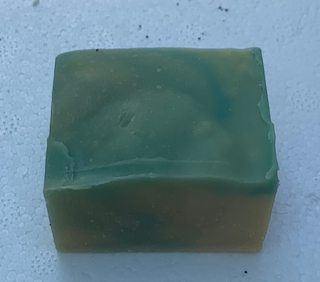

Cordulas Grün mit Straußenfett und viel Grün, etwas Gold und Orange
oweia...
sie ist mega weich und muss noch richtig fest werden, bevor sie aus der Form genommen werden kann. Ob das daran liegt, dass wir zu kühl den Seifenprozess eingeleitet haben?? Möglich - die Spekulationen laufen :vor_freude_tanz:
GFM 1kg
27 Wasser, 25 Straußenfett, 25 Kokosöl nativ, 20 Mandelöl raffiniert (daran könnte es liegen...), 15 Reiskeimöl, 4,2 Aprikosenöl, 2,9 Rizinusöl
Salz und Zucker
Duftmischung - die ist sensationell mit 5 Geranie, 10,4 Pinie, 12 Zitrone und 2,6 Orange
oder haben wir uns beim NaOH vertan? - (auf meinem Zettel stehen 46,29 g :fernglas: :am_kopf_kratz: ) - entspricht einer ÜL von 66% - das muss es sein!! - Jetzt gilt es kreativ zu werden, bitte
Auf jeden Fall sieht sie wunderschön aus.... in der Form - ich habe nur kein Bild :lachend_auf_den_tisch_hau:

Kleine Korrektur: In der Kaffeeseife ist kein äÖ, sondern Roasted Coffee von behawe.

Bei der Seife Cordula' s Grün hoffe ich es liegt nicht am NaOH. Ich habe zwar die Anrührerin vom NaOH nicht kontrolliert, aber wir hatten eine Überfettung von 10% geplant. Cordula, wahrscheinlich hast du bei den Notizen die 1 davor vergessen. Ich werde es die nächsten Tage beim Ausformen merken und das Bild nachreichen. :lachend_auf_den_tisch_hau:
