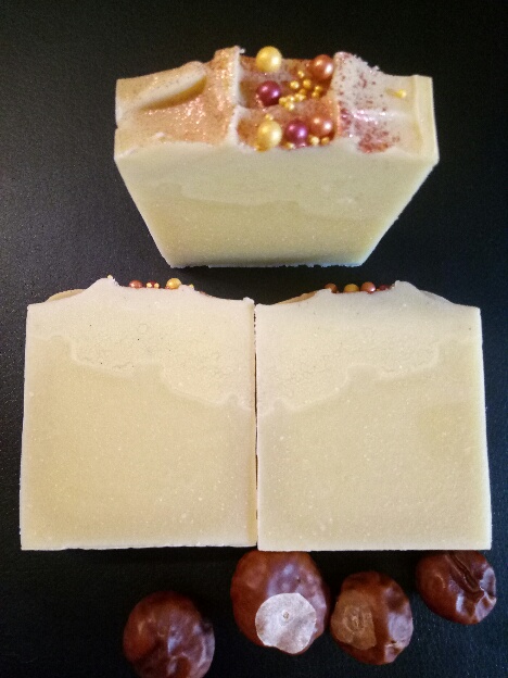

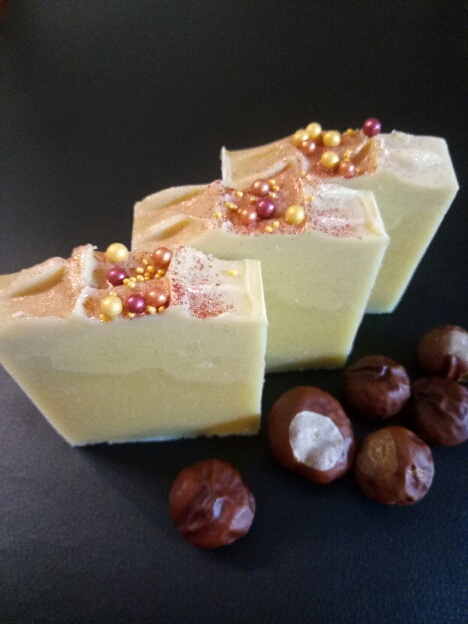

Ihr Lieben, heute habe ich eine Kastanien-Vanilleseife mit viel Avocado-Öl für Euch.

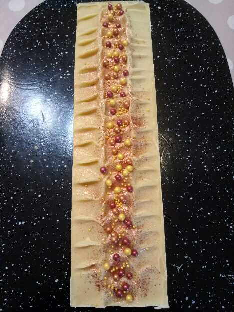

Der Plan war eine Schichtseife mit schräger Linie und irgendeinem Muster,also keine gerade Linie. Einen Tag vorher habe ich Kastanien halbiert und mit heißem Wasser übergossen. Diesen Sud habe ich dann als Laugenflüssigkeit verwendet. Die Kastenform habe ich der Länge nach schräg gestellt und mit einem Teil Seifenleim befüllt, mit einem Eislöffel habe ich in die Oberfläche breite Rillen gezogen. Den anderen Teil habe ich mit Kaolincreme aufgehellt und von einer halben Vanille-Schote das Mark untergerührt. Ich hatte damit gerechnet,daß der Kontrast etwas stärker ist, vielleicht dunkelt der untere Leim ja noch etwas nach.
Inhalte: Olive, Kokos, Avocado, Shea, Rizi, Kastaniensud reduziert, Mandelmilch später zum Leim, Kaolincreme, PÖ: Vanilla Wood( ich liebe diesen Duft, dickt an Vorsicht!), 8% LU, Kupferglitzer, Zuckerdekor
Ich bin ganz zufrieden und bin gespannt wie sie euch gefällt.
Im oberen Teil haben sich Glycerin-Flüsse gebildet. Finde ich gar nicht so schlecht.

oh, die ist ja ganz hell geblieben - und so ein tolles Topping

Hmm... die sieht fein aus! So cremig engel_rosa_wolke:
Das Topping ist auch wieder so hübsch geworden!
Die zwei Schichten kann man gut erkennen. Die Glycerinflüsse mag ich auch!

Dankeschön, mir war schon ein wenig weihnachtlich zumute. :weihnachtsmann1: Und ja, ich dachte auch,daß sie etwas dunkler wird.

Ich finde sie auch so hell schön, sieht ein bisschen aus wie Marzipan.

Ich habe schon bei der Überschrift gedacht, jetzt kommt hier ein tiefbraunes Seifchen! Erstaunlich, wie hell sie geworden ist, trotz Kastaniensud und Vanilleduft, den ich übrigens ganz toll finde! :bravo:

engel_rosa_wolke: die ist total schön geworden! Wie machst du das, dass die nicht nachdunkelt? Bei mir werden Kadtaniensudseifen immer dunkel und mit Düften, die Vanille enthalten, auch...
Dabei finde ich das Helle hübscher! :daumen_hoch:
