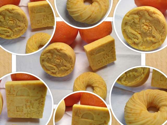

Hallo ihr Lieben :wink_mit_muetze:
Ich habe auch noch eine Orangen-Mandel-Seife gesiedet :vor_freude_huepf:
Allein durch die Orangenschalen ist sie so wunderbar gelb geworden, dass ich mir dachte, ich stelle sie euch noch zum Thema "natürlich gefärbte Seifen" vor.
Die feinst abgeriebenen Schalen von 3 Bio-Orangen habe ich vor ca. 6 Wochen in Mandelöl eingelegt. Das war eine Idee von Petra Trautes, die mir sehr gefallen hatte. Danke dafür :herzchen_mal:
Das Mazerat habe ich lange und gründlich püriert und dann zu den Fetten & Ölen gegeben. DIY Mandelmilch kam auch noch in den Leim. Ich bin ganz angetan von der Seife und freue mich schon auf die Benutzung :kann_nicht_abwarten:
Innere Werte sind:
Gesamtflüssigkeit: 30%
Laugenflüssigkeit: Wasser (reduzierte Lauge) mit 2% Salz und 3% Puderzucker
Fette & Öle: Mandelöl nativ (Orangenschalenmazerat), Babassuöl nativ, Sheabutter, Passionsfruchtöl, Kokosöl nativ, Kakaobutter, Rizinusöl
GFM: 200g
Zusätze: In Öl ausgezogene Schalen von 3 Bio-Orangen (nur den orangen Teil) in den SL; Mandelmilch als Restflüssigkeit in den SL
Duft: ÄÖ-Gemisch, bestehend aus 80% Orange 7-fach und 20% Bittermandel. Der Mandelduft hat den Orangenduft komplett überdeckt. Hätte ich so nicht erwartet :am_kopf_kratz: Riecht aber trotzdem sehr angenehm. Vielleicht kommt vom Orangenduft beim Waschen noch was durch :daumen_hoch:
Zum Fixieren des Duftes habe ich ein Schlückchen Weihrauchmazerat mit in die ÄÖ-Mischung gegeben.
LU: 11%
Herstellungsart: CP
UPDATE nach 7 Monaten: Hier entlang geht´s zum Anwaschbericht.

Ohh Barbara deine Seifen mir Orangenschalen gefällt mir sehr.
Tolle Farbe und schönes Foto hast du gemacht. :herz_blink:

Die gefällt mir sehr gut. Du hast wunderschöne Einzelformen und die Farbe ist genau meins.

Mein Sohn steht gerade neben mir und sagt, dass er da am liebsten reinbeißen würde! :sabber: :breit_grins:
Ich kanns ihm nicht verdenken! Tolle Seifen! :bravo:

Die Farbe ist einfach super schön geworden und deine Formen sind toll. :schwaermt2:

Barbara, das sind wieder himmlische Seifen! :schwaermt2: super schöne Farbe, tolle Inhalte und bezaubernde Einzelformen, ich bin ganz hin und weg! :augen_fliegen_raus:

Wow,die mag ich sehr. Ich kenne das mit dem Bittermandelduft auch. Ich habe auch immer zu viel drin. Aber riecht ja trotzdem lecker. Und mit Orange wäre es ja noch viel besser. Ich drücke dir die Daumen, daß beim Waschen was durch kommt. :auge_zudrueck:

Wie immer sehr durchdacht dein Seifen Rezept, Farbe und Formen in Verbindung sieht einfach genial aus.
