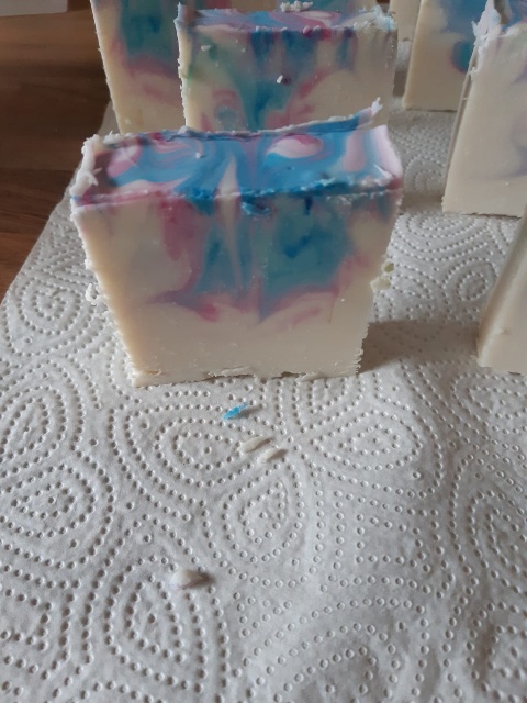

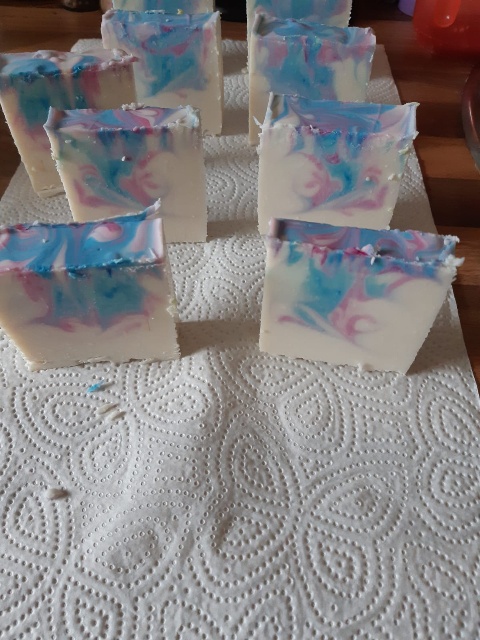

Hallo,
ich habe gestern die "Alpino" von Petra gesiedet. Bin sehr zu frieden, aber mit den Farben vom Swirl überhaupt nicht. Ich habe die WEP's von Vita von Waldhoe genommen, müssten die nicht intensiver sein?

Die zarten Farben kommen super in der weißen Grundseife raus! Passt ganz hervorragend!
Du wolltest es kräftiger? Wieviel Pigment hast du denn verwendet? Waldehoe empfiehlt sogar 2 g WEP-Pigment auf 100 g Leim für sehr kräftige Farben. Das finde ich ganz schön viel, mir reicht meist die Hälfte für einen schönen Farbakzent. Gerade das blaue Pigment "Chambray" blutet auch gern mal aus in so hoher Dosierung.
Aber warte mal ab! Ich habe die Erfahrung gemacht, dass die Farben in der Reifezeit oft noch nachdunkeln und kräftiger werden, besonders, wenn die Seife auch gegelt hat.

Okay danke. Ich habe pro 100ml SL 1,5 g genommen und fand dies schon sehr farbintensiv. Doch nach der Gelphase sieht sie nun so aus. Aber ich warte mal die Reifezeit ab.

Mir gefallen sie auch so Katrin!

Also ich finde die Farben echt schön so.
Ich denke nicht, dass sich während der Reifephase an der Farbintensität noch etwas ändern wird.
Das Alpino-Rezept habe ich die Tage auch mal gemacht. Ich fand, dass die Seife erst mal sehr lange sehr weich war. Ich musste den Block nach einem Tag noch einfrosten, um die Seife überhaupt da raus zu kriegen. Aber nachdem die Stücke ein paar Tage gelegen haben, sind sie schön hart geworden.
