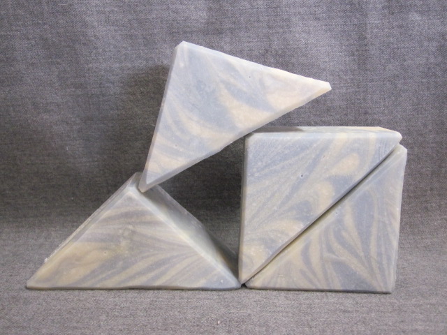

Die nächste Seife mit Lamecreme ist ausgeformt und muss ruhen... Da ich in meiner Testreihe mit 10% Lame/GFM und 15%UL gesiedet hatte, was dann allerdings nix für meine Haare war, (wie berichtet) also auf ein Neues... Dieses Mal älteres gutes HS-Rezept vorbereitet (R29) besteht aus: Babassu, Rizi, Palm, Olive, Mandel, Traubenkern mit 4%UL... LF mit Seide... Die 15% Olive habe ich zum schmelzen der Lamecreme genommen erst nach der Lauge nur mit dem Schneebesen emulgiert... (Pürie ist mit Lamecreme eher Kontraproduktiv, wegen schnellem andicken) Als weitere Zutaten dann in eine Hälfte 1,5% Kaolin/GFM und in die andere Hälfte 1,5% blaue Tonerde... Duft nur etwas Citronella für die Frische...
Jetzt heißt es wie immer abwarten...

Sehr schöne Seife :schwaermt2:

Die Form ist klasse. Und die Seife auch. Bin mal gespannt.

Wieder ein spannendes Seifchen und schön aussehen tut sie auch noch. :schwaermt2:

Schön ist sie geworden.
Sag wie lange hast Du denn von Hand gerührt bis die Seife einigermaßen ermulgierte?

Danke schön Sylvie...
GFM und Lauge gründlich, (kein Pudding) aber nach Lame gar nicht lange, weil Lame, wenn man es hinzufügt, den SL andickt und zwar ZZ (ziemlich zügig)... :lachend_auf_den_tisch_hau:
Deshalb füge ich das in Öl gelöste Lame, (lauwarm) erst ganz zum Schluß dazu... Dann hat man noch Zeit, wie bei dieser, Tonerden dazu zu rühren, zu geißen und zu swirlen... :breit_grins:

Die ist sehr schön geworden, die Zutaten gefallen mir auch. Darf ich fragen, wieviel Palmfett Du genommen hast?

Danke dir Tryit... :kuss:
Rezept 300g GFM
20% Babassu, 20% Rizi, 20% Palmöl, 15% Olive, 15% Mandel, 10% Traubenkern... 27% dH2O auf 4% UL... 1% Seidenprotein, SL halbiert, Teil mit 1,5% Kaolin, Teil mit 1,5% blaue Tonerde/Indigo... Duft: Citronella für etwas frische... (5% Lamecreme)... Lame muss aber nicht, weil dieses Rezept auch ohne Lamecreme super gut ist...

Danke für das Rezept, das hört sich jetzt noch besser an. Ich wollte zum Härten in meiner nächsten Haarseife Kakaobutter durch Palmfett ersetzen und war unsicher wegen des Anteils.
