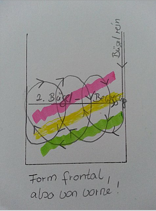

marigra hat geschrieben:Einige von euch wissen vielleicht schon das ich den Schmetterling Swirl von Petra einfach liebe.
Das freut mich so sehr, liebe marigra, dass Du auch so viel Spaß daran hast! :blume_und_schmetterling: Und Du weckst in mir auch gerade große Lust auch mal wieder einen zu machen, wenn ich Dein Prachtexemplar hier so sehe! :ausflipp:

Seifenprinzessin hat geschrieben::willkommen_hallo_du: marigra,
ich bin einfach geplättet von dem Schmetterlings-Swirl. Bitte verrate mir, wo und wie ich mich einlesen kann, damit ich auch nur annähernd einen so schönen Swirl ausprobieren kann.
Eine wunderschöne Seife :fernglas: die meine Augen strahlen lassen.
Hallo Seifenprinzessin
Wie schon geschrieben ist das ein Bügel Swirl von der Petra den sie hier mal mit einer Zeichnung eingestellt hatte.( Oder war es auf ihrem Blog?) Und meiner Meinung nach der beste Schmetterlings Swirl.Denn ich habe schon einige ausprobiert.
Ich erkläre mal kurz.Bei 1000g SL :
-4 x200 g SL Einfärben.
-Kasten schräg stellen
-den Boden gut mit Basis SL bedecken
-abwechselnd die bunten Farben von dem Rand eingießen.
-zwischen den bunten Farben auch mal ein Streifen Basis SL eingießen.
-wenn alle Farben eingegossen sind den Basis SL vom Rand eingießen so lange bis die Form voll ist.
-dann den Kasten gerade steĺlen
-falls noch Basis SL übrig ist vorsichtig obendrauf geben.
-Swirlen wie auf dem Foto.
-Topping machen nach Wunsch
Viel Glück
Ich hoffe Petra das geht in Ordnung , das ich das Bild zeigen darf

marigra hat geschrieben:Ich hoffe Petra das geht in Ordnung , das ich das Bild zeigen darf
Seifenprinzessin hat geschrieben:Vielen Dank für die ausführliche Erklärung. Ich glaube, den Swirl habe ich von Petra auf youtube gesehen. Wenn meine Farben eintreffen, muss ich den Swirl einfach ausprobieren.
Danke für die tolle Anregung. :wink_mit_muetze:
Auf jeden Fall geht das in Ordnung, liebe marigra! :kuss:
Und ich freue mich sehr über Deine Begeisterung. Hab Dank! :gibt_herz: Und stets viel Freude an den Schmetterlingen! :blume_und_schmetterling:
Ich ergänze den Link zum Tutorial, da sind auch die Youtube-Videos verlinkt - HIER KLICKEN. So erklärt es sich tatsächlich am besten, in der Verbindung der Videos mit der Zeichnung. Gutes Gelingen, liebe Seifenprinzessin! :gluecks_klee: :umarmung:
