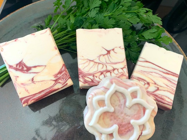

Beitrag von soapsister » Di 4. Okt 2022, 22:57
Nelia hat ein ganz tolles Rezept mit Jojobaöl erstellt, das eine ganz phantastische Seife macht. Die Seife hat eine sehr ansprechende, schmeichelnde Haptik, fühlt sich glatt und fest an und ein Probestückchen schäumt und cremt ganz wunderbar, so dass mir direkt familiär schon 2 Stücke stibitzt worden sind.
Nelia und ich haben letztens ein paar Rezepte getauscht, und ich darf meine Seife, deren Fette sehr eng an ihr Rezept angelehnt sind, hier vorstellen. Ich habe für mich eine winzige Kleinigkeit geändert, und ich darf das hier so erwähnen wie beschrieben.
Mit dieser Seife bin ich total glücklich und freue mich schon sehr darauf, sie in ein paar Tagen in Betrieb zu nehmen. :vor_freude_huepf:
Vielen Dank, liebe Nelia! :gibt_rose:
Hier die inneren Werte:
20% Babassu, 18% Rapsöl, 12% Mandelöl, 11% Sheabutter, 10% Kokos nativ, 10% Reiskeimöl, 8% Kakaobutter, 6% Rizinusöl, 5% Jojobaöl.
25% LF, 3% Zitronensäure, Natron, 2% Salz.
Duft: 3% ätherische Ölmischung aus Orange 10fach, Weihrauch, Orangenblüte und Nelke.
In den fertigen Leim:
8% Mandelmilch, 2% Puderzucker.
Farben: Kaolincreme nach Dandelion (mit TiO2), Tonerde Englisch Rot, Msp. Caput Mortuum, Pigment Pale Gold WEP.
Die Unterlaugung beträgt 8%.
Für Euer Interesse schon jetzt herzlichen Dank! :herz_blink:
edit: Die Seife ist auch in der Benutzung superschön und produziert einen tollen, soften, üppigen Schaum. :herzchen_in_den_augen:

Beitrag von Nelia » Di 4. Okt 2022, 23:05
Wunderschön ist Deine Marmorierung! :herzchen_in_den_augen: Ich hebe mir das Schätzchen noch eine Weile auf. :gibt_herz:

Beitrag von Hecuba » Di 4. Okt 2022, 23:23
Landschaften und Blumen, fein geworden!

Beitrag von soapsister » Di 4. Okt 2022, 23:35
Nelia hat geschrieben:
Dankeschön, das freut mich sehr! :blumen_ueberreich:
Re: Nelias Creamy Jojoba
Hecuba hat geschrieben:
Danke, liebe Sonja! :umarmung:

Beitrag von Regina1 » Mi 5. Okt 2022, 08:40
Mega dein Rezept verspricht ein ganz tolles Seifchen.
Wunderschöner Swirl in der Seife.
Da möchte man sich gerne eine nehmen. :herz_2:

Beitrag von soapsister » Mi 5. Okt 2022, 09:25
Dankeschön, für Deine netten Worte, liebe Gerda! Ich freue mich sehr darüber :herz_blink:

Beitrag von Gerti » Mi 5. Okt 2022, 10:27
Deine Seife ist wunderschön liebe Sina. :schwaermt2:
Die Inhaltsstoffe lesen sich wirklich ganz toll und auch die Farben hast du ganz toll ausgewählt.
Ein rundum stimmiges Seifchen und der Duft wäre genau meins. :bravo: :bravo: :bravo:

Beitrag von soapsister » Mi 5. Okt 2022, 10:58
Gerti hat geschrieben:
Vielen herzlichen Dank, liebe Gerti! Das freut mich! :vor_freude_tanz:
Die gute Öl- und Fettauswahl ist von Nelia! :blume_und_schmetterling:
Den Duft mag ich auch zu jeder Jahreszeit, vielen Dank! :herzchen_in_den_augen:

Beitrag von Wingmama » Mi 5. Okt 2022, 11:49
Wow, die sieht ja richtig klasse aus. Davon würde ich mir auch sofort ein Stück stiebitzen :schnell_weg:
