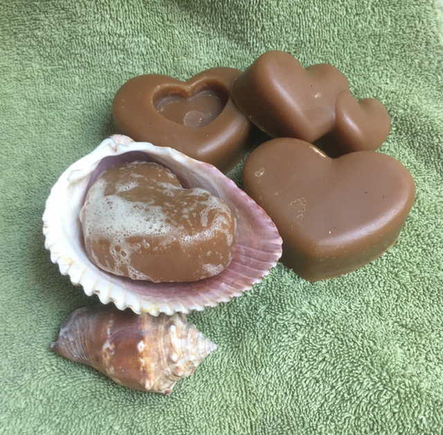

Beitrag von Quapytia » Mo 18. Mai 2020, 22:53
:gibt_rose: Diese Haarseife möchte ich meiner Oma widmen :gibt_rose:
Ich weiß noch wie heute, dass meine Oma mir immer tolle Schaumbäder gemacht hat und dann eines Tages kein Shampoo da war uns sie mir kurzerhand Bier über den Kopf gekippt hat und behauptet hat "das ginge auch!".
Als nun meine Idee kam, mich auch mal an einer Haarseife zu versuchen stand fest, dass da Bier rein muss.
Inspirationen kamen von https://www.siedekessel.de/rezept/bierseife/
Ich habe 500ml Schöfferhofer Hefeweizen stark reduziert bis nur noch ein Sirup übrig war und eingefroren. 5% Zitronensäure in Wasser gelößt und dann mit den Bierwürfeln gemischt. Bei der Zugabe von NaOH stinkt es ganzschön dolle.
Die Öle sind Kokosöl nativ, Rizinusöl, Olivenöl, Kakaobutter und ARGANÖL: GFM 200g. UL 8%. Beduftet habe ich mit Lemongras.
Die Seife ist recht heiß geworden,welches sicher an der Malz/Melasse Mischung lag.
Ich habe diese Seife schon Anfang April gesiedet und musste mich erst von ihrer Qualität überzeugen bevor ich sie vorstelle:
Nun habe ich mir das 3x die Haare damit gewaschen und wage mal ein Fazit! Diese Seife ist genial. Sie schäumt üppig, läßt sich gut in die Haare einmassieren und auch wieder auswaschen. Mit Apfelessig nachgespült habe ich nur das erste mal. Wirklich nötig ist es nicht, weil die Haare sich sauber kämen lassen und das ist bei meinen Locken nicht selbstverständlich, sondern eher die Ausnahme. Die Haar fühlen sich wirklich sauber und gewaschen an. Sind weder fettig noch trocken und fetten auch nicht so schnell wieder ein, wie ich das sonst gewöhnt bin bei Shampoo. Normalerweise muss ich meine Haare zwingend alle 2 Tage waschen, aktuell sitze ich mit okay-Haaren am Computer und die Haare sind 3 Tage "alt". ABER das aller Beste ist, dass meine Kopfhaut mich aktuell nicht ärgert. Habe schon Shampoos erlebt, wo ich danach das Gefühl habe Läuse zu haben, weil es mich so juckt. :ausflipp:
Die einzige Änderung für meinen nächste Seife wird das AÖ sein. Hier werde ich mich an Rosmarin probieren. - Vielleicht wird es dann ein "Sechser im Lotto MIT Zusatzzahl"

Die schaut zum anbeißen lecker aus...
Es freut mich, dass du anscheinend auf Anhieb die richtige Seife für deine Locken gefunden hast. Ohne dir jetzt zu Nahe treten zu wollen, es empfiehlt sich noch nen zweiten 6er im Lotto zu haben um ggfs. ne Kreiswäsche machen zu können

Hey gratuliere dir zum 6er im Lotto! :wink_mit_muetze:
Und die Seife sieht auch schön aus, so glatt und malzbraun!

Die sehen total schön aus, sind sehr braun geworden, das war wohl Bierkonzentrat? Hast du wirklich so viel Kokosfett dran wie im verlinkten Rezept und die anderen Öle auch? Eine ganz besondere Erinnerung an deine Oma hast du nun mit der Bierseife.

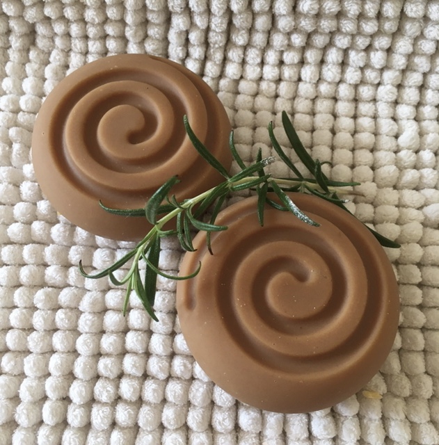

Beitrag von Quapytia » Fr 26. Jun 2020, 11:21
Da ich letzte Woche erschreckend festgestellt habe, dass diese Seife am alle gehen ist. Habe ich gestern Nacht :schlafmuetze: Für Nachschub gesorgt. Ich habe die Menge verdoppelt und (unbeabsichtigt) noch etwas höher mit Bier konzentriert.
Kleine Notizen dazu würde ich gerne mit euch Teilen:
Die 5% Zitronensäure habe ich in einem Teil des Wassers gelöst. Gefrorenes Bierkonzentrat dazugegeben und meine Lauge langsam!!!!!! darüber gegeben. Das zischt und blubbert und schäumt mächtig und ich bin mit den 200g bei meinem 500ml Messbecher an meine Füllgrenze gekommen (erinnert an aufkochende Milch - sehr spannend). Das Ganze wird tiefbraun und stinkt fürchterlich.
Danach ging es wie gewohnt weiter. Öle, Fette und diesmal das RosmarinÄÖ waren schon alle vermengt.
Ab in die neuen Formen und voila - fertig ist die Seife für die Haare!
Wassermenge war übrigens bei 30%, da aber das Bierkonzentrat einen erheblichen Anteil am Zucker und Malz enthält würde ich vermuten, dass es weniger war. In der Form angekommen wurden die Brocken recht schnell warm (nicht isoliert) und sind nach nur 9 Stunden grandios aus der Form gehüpft.
Ich spendier euch noch ein neues Bild:
