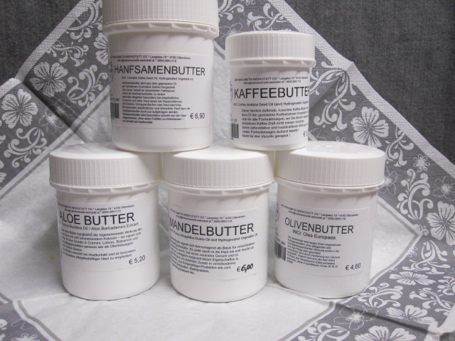

Habe einige Buttern als NEUZUGÄNGE rein bekommen und komm einfach nicht dazu, weil laufend etwas anderes passiert...

Wow, wo hast du die denn her? Die sehen ja alle interessant aus.
Re: QuasselFred Themenseife 2. Quartal 2019 ~Glycerinflüsse~
Von www.Naturkosmetik-werkstatt.at, habe aber schon gelernt, das man sowas auch selber machen kann, dann ist es lange nicht so teuer...Erdbeerblondes hat geschrieben: ↑Do 25. Apr 2019, 15:28Wow, wo hast du die denn her? Die sehen ja alle interessant aus.
