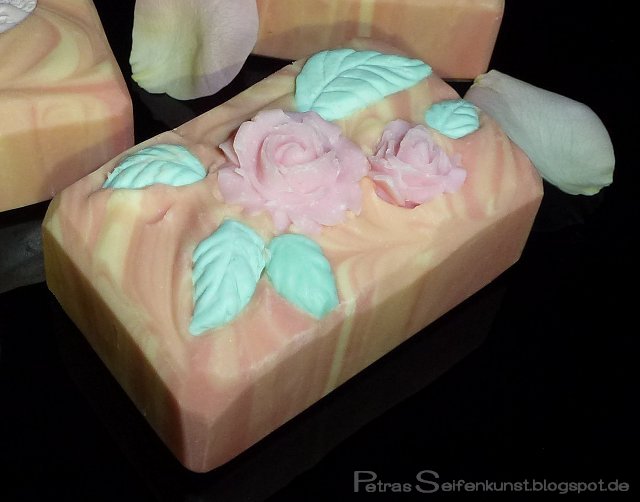

heute möchte ich Euch Rosalind vorstellen - meine große Liebe! Das ist sie nicht nur weil sie mir durch ihre Optik wirklich das Herz erwärmt, sondern auch besonders durch ihre Rezeptur, die ich so toll finde, dass sie definitiv mit in meinen festen Bestand kommt, und auch schon einen Namen hat: Sojoba Sole. Auf diese gehe ich weiter unten noch genau ein, erst mal möchte ich sie Euch zeigen, meine Rosalind:
Die Röschen und Blättchen habe ich in unzähligen Siedetagen immer von Restleim hergestellt, in ganz entzückenden Mini-Formen. Und die Cameo habe ich von Saj kürzlich geschenkt bekommen, da habe ich auch zwei Stücke mit verziehrt.

Das ist ein ganz wundervolles Seifchen geworden, wirklich schön, aber was ich nicht verstehe, was meinst du mit:
33 % Wasser
33 % Sole (von der Wassermenge gerechnet)
Stehe gerade auf dem Schlauch? hast du jetzt als Wassermenge die 33% als Sole genommen? :am_kopf_kratz:

Lucy hat geschrieben:Das ist ein ganz wundervolles Seifchen geworden, wirklich schön, aber was ich nicht verstehe, was meinst du mit:
33 % Wasser
Wollt ich auch grad fragen... :kichern:
Aber ich schätze mal sie meint das komplette Laugenwasser als Sole, oder? Petra? Petraaaaa :wink_mit_muetze:

Ganz lieben Dank, liebe Lucy! Freut mich so sehr, dass sie Dir auch so schön gefällt! :umarmung:
Ich meine, dass ich von der Wassermenge (g) 33 % Sole (g) genommen habe.
Also bei 165 g Wasser 54,45 g Sole.
Wie drückt man das üblicher Weise aus? Ich stand eben auch selbst auf dem Schlauch, wie ich es gut (bzw. richtig) schreiben muss. :am_kopf_kratz:
Bitte Hilfe! :breit_grins:

Äh warte...Sole oder Salz? Weil Sole ist doch im Grunde das aufgelöste Salz im Wasser, oder? :am_kopf_kratz:
Beiträge: 11883
Re: Rosalind - eine große Liebe
Beitrag von Petra » Mi 14. Okt 2015, 09:57
SandraliebtSeife hat geschrieben:Äh warte...Sole oder Salz? Weil Sole ist doch im Grunde das aufgelöste Salz im Wasser, oder? :am_kopf_kratz:
Ich Kamel! Salz natürlich! Das ist der Stolperstein, richtig?
Ich editiere mal oben! :breit_grins:
So ist es dann aber verständlich ja?
Jaaaaaa! Genau! :breit_grins: Super, dann hab ich alles richtig notiert und kann an die Töpfe gehen :am_herd:
