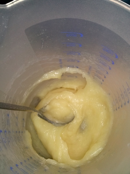

Da ich vom Ergebnis des Rezeptes mit der Seidenreismilch sehr angetan war, sollte gestern eine Wiederholung folgen. Nur mit ein paar kleinen Änderungen in der Vorgehensweise.
Diesmal habe ich die Lauge komplett mit Reismilch angerührt. Zuvor das Salz in der Reismilch aufgelöst, die Seide reingeschnippelt und dann das NaOH dazu.
Was sich mir dann für ein Anblick bot, habe ich fotografisch festgehalten. Denn nun musste ich mutig sein. Es hätte auch ein Fehlschlag werden können.
Denn diese gelartige Paste, fast wie Vaseline, in die sich die Seidenreismilch durch das NaOH verwandelte, habe ich in die Öle gelöffelt, gießen ging ja nicht und dann kräftig püriert. Es hat geklappt. Dabei musste ich leider auch darauf verzichten, die "Lauge" durch ein Sieb zu gießen, was ich sonst immer tue.
Die Seifen habe ich deshalb einer besonders genauen Prüfung mit dem Küsschentest unterzogen. Ich habe sie zwar noch nicht angewaschen, aber von der Haptik finde ich die erste Version etwas angenehmer und vor allem sagt es mir auch nicht unbedingt zu, solche Laugenpampe zu verarbeiten.

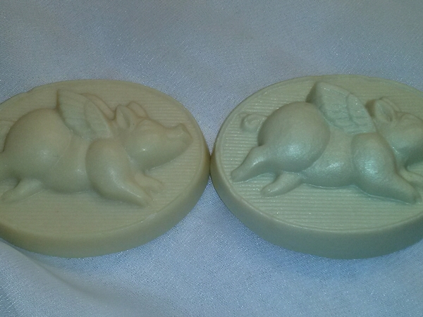

Durch die andere Vorgehensweise, hat die Seife eine etwas hellere Farbe erhalten. Dies konnte ich im Vergleich erkennen, da ich auch diesmal ein Schweinchen unbeduftet und ungefärbt belassen habe.
Weiterhin habe ich ein Schweinchen mit dem Interferenzpigment gefärbt. Diesmal 3 g auf 100 g Seifenleim (rechts im Bild).
Es ist ein deutlicher Unterschied. Es sieht ähnlich wie Perlmutt aus. Auf jeden Fall mehr Effekt als bei der Version mit 1 g auf 100 g Seifenleim (links im Bild).
Für die restlichen Formen habe ich diesmal ein wenig Leim mit WEP Pigment Fuchsia gefärbt um ein kleinen Topfswirl mit einzubringen. Beduftet wurden sie mit Kome & Kajitsu. Der Duft passt auch zum natürlichen Reisduft.
Oben mit Duft und Interferenz, links ohne Duft , rechts mit Duft und Fuchsia
Ein weiteres Bild, auf dem die Färbung durch das Interfernzpigment etwas größer dargestellt ist, kann man auf meinem Blog sehen.
Ich bin mir nicht sicher, ob es sich lohnt dieses Pigment noch höher zu dosieren, grünlich erscheint es für mich nicht.

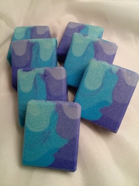

Da ich die Abwechslung liebe, war mir gestern auch noch nach einer farbenfrohen Seife. Es entstand
VELDA
Rezept:
12 % LU, 15,6 g Ursalz in dest. Wasser
29,94 % Olivenöl
28,14 % Palmöl
24,95 % Kokosöl
13,97 % Gänseschmalz
3,00 % Rizinussöl
PÖ Cucumber & Melon von Scent Perfique
WEP Pigmente Peacock und Delphinium
Leider habe ich die Heizdecke, auf der ich die Seifen in die Gelphase schicke, etwas zu hoch eingestellt. Sie hatte "wunderschöne" Hitzepocken. Dadurch war etwas Hobelarbeit an den Kanten und Rückseiten notwendig. Die daraus anfallende Abschnitte und ein paar kleine Einleger, die so überhaupt nicht zu gebrauchen waren, habe ich zerkrümelt und musste daher "leider" heute noch eine Resteverwertungsseife sieden. Diese kühlt aber noch ab und wird morgen ausgeformt.

Deine zweite hat ja eine knalle Farbe. :vor_freude_huepf: Sehr hübsch.
Schade dass sie etwas zu heiß geworden ist.

Dass Du die Reismilch-Seiden-Laugenpampe überhaupt genommen hast, finde ich ja sehr mutig - hätt ich wahrscheinlich nicht. Hat die Seide den genügend Temperatur bekommen, um sich aufzulösen? Bei der Kombi hätt' ich einfach Angst, dass mir die Reismilch kaputt geht (wobei die jetzt zwar kein Eiweiß aber Stärke enthält) Jedenfalls sehen die Schweinchen wirklich wunderbar glatt aus.
Und die Velda ist natürlich ein Farbhammer - super schön.

Und deine zweite Seife ist ein echter Farbknaller :sabber:
Ich mag die Farbkombi total gerne :gibt_herz:

Deine Seidenreismilchseife ist ja spiegelglatt geworden :glotz: und deine Velda hat so schöne Farben, bin hin und weg. :schwaermt2:

Deine Velda finde ich echt klase, die Farbe und der ? was ist das ? ist dir echt super gelungen. Gefällt mir mega. :gluecks_klee:

Ich bin begeistert! :bravo: das du die feste Lauge genutzt hast und es dann so schöne Seifen wurden. Bei 3g auf 100g SL ist das allerdings schon ein Luxuspigment. :kichern:
Und die 2. ist ja wohl der Wahnsinn. So tolle Farben und Schattierungen. Einfach nur WOW :jubel_reihe:

WOW :glotz: ich hätt mich nicht getraut den Brabs zu nehmen
Danke fürs Teilen, das macht Mut...klasse geworden
und die bunte schaut ja auch irre gut aus :bravo:

Ach herrje - solch eine Pampe hatte ich mal mit Sanddornsaft... :kichern:
Aber die Seifchen sehen toll aus und GSD ist alles gut gegangen... :kuss_aufdrueck: es är so schade drum gewesen.
Die bunt geswirlte ist aber auch ein hübsches Ding - tolle Farben... :gibt_herz:
